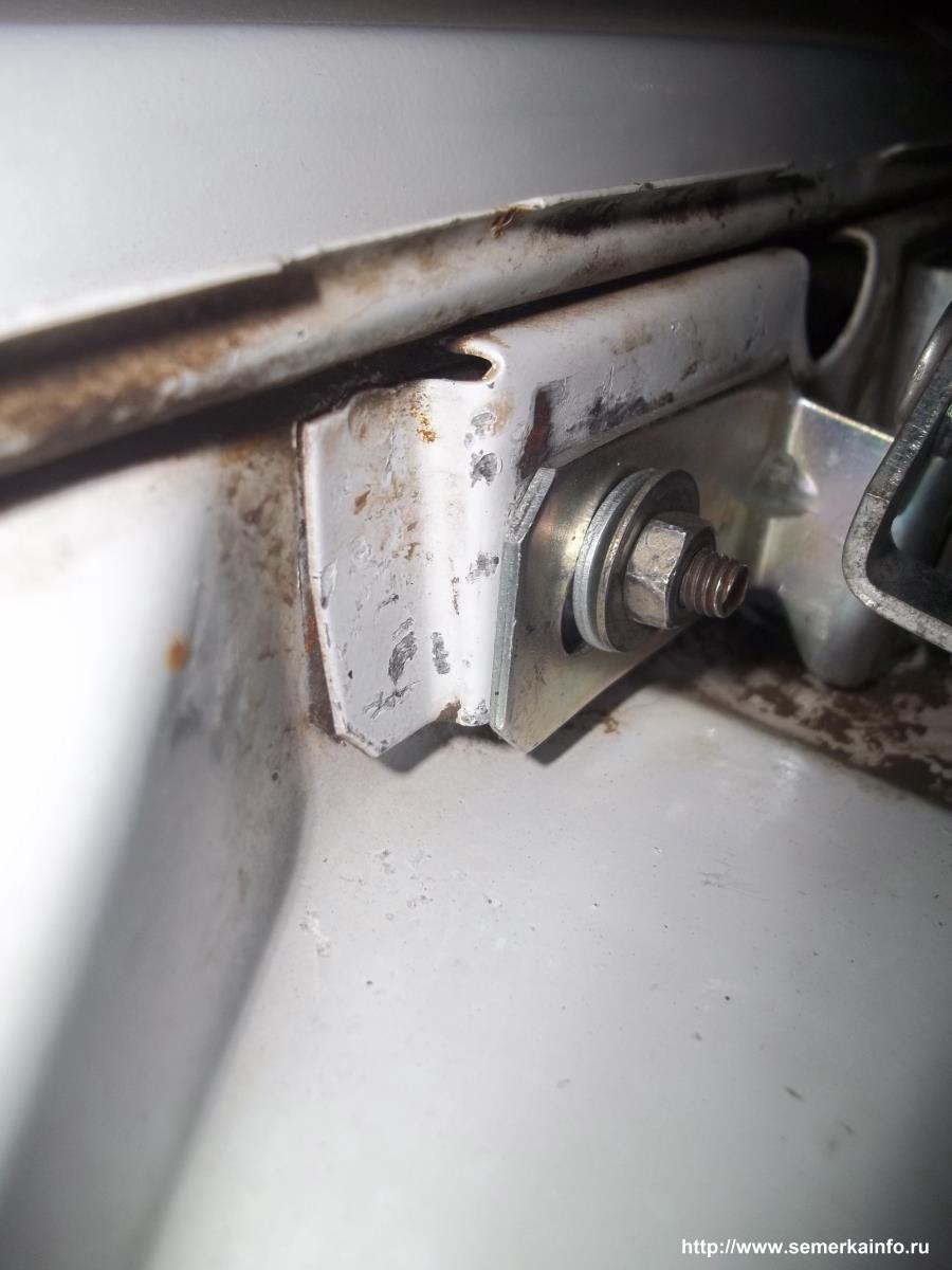

недавно решил подрегулировать капот, сначала все щели выровнял с помощью петель, а вот закрытие не смог отрегулировать, и торчит сильно теперь, еще когда открываю капот то он не выталкивается и приходится рукой его из замка вынимать.
Снял замок, может в нем дело и еще посмотрел пластину к которой этот замок крепится и вот фото, может мне кажется но как будто эта пластинка, снизу отошла от сварки (хотя следов сварки не обнаружил)
в закрытом положении
с водительской стороны
с пассажирской стороны
сам замок

новый замок - левак, вон как его "разворотило" (последнее фото) :thum1:

он не новый, просто чистый
