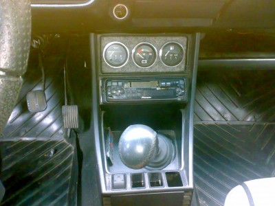

А можно фото как выглядит это в автомобиле из салона.

Haris22 писал(а):А можно фото как выглядит это в автомобиле из салона.
В смысле? Фото как установлена печка? Или как выглядит полностью с бородой уже?
Re: Мой первый автомобиль, моя ласточка Ваз21051
Непрочитанное сообщение Haris22 » Чт сен 15, 2011 5:55:10
Сержик писал(а):как выглядит полностью с бородой уже?
:yes: оно самое.

Непрочитанное сообщение Сержик » Чт сен 15, 2011 18:41:50
Haris22 писал(а):Haris22
Вот фото!

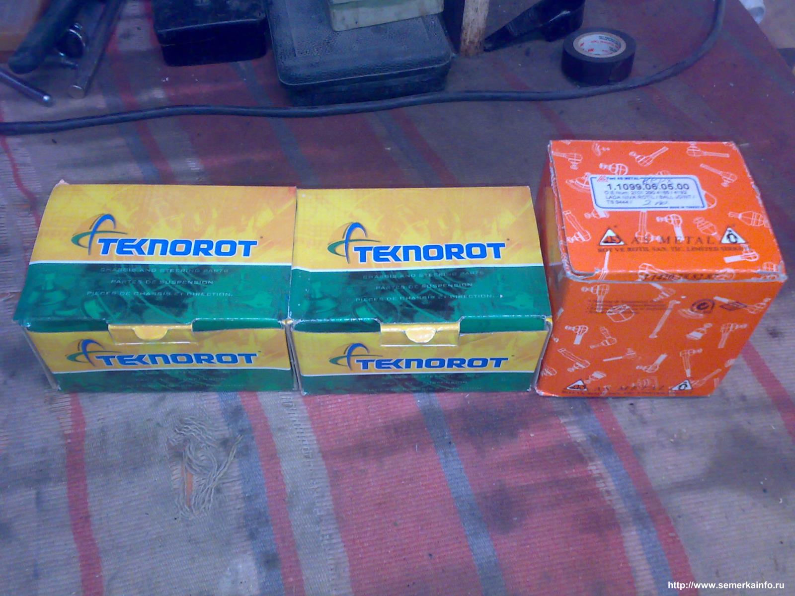

Ну вот сегодня купил шаровые! Верхние на пробу AS METAL, нижние Teknorot, производство Турция, но качество очень меня порадовало, даже пыльник приятно в руках держать, все это мне обошлось в 260грн.

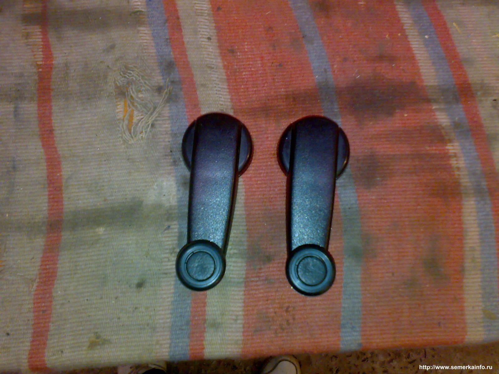

Потом купил ручки от 08 на стеклоподёмник, а то 5-ные постоянно у меня ломаются, за 1 месяца 2-е ручек поменял, какие только не брал, будем эти тестировать, вот фото.

Молодец:) Ручки да, ломаются часто, да и шаровые по нашим-то дорогам русские много не ходят. У меня щас хола стоят, посмотрим, на сколько хватит.
Турки кстати у нас дорогу недавно делали, быстро и качественно)))

Будем надеяться что шаровые они тоже качественно делают. Брал у знакомого, который единственный на рынке ими занимается, то он мне говорил, что эти шаровые получше будут чем русские. Ну будем тестить.
