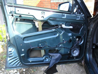

основная бренька это пиптики блокировки дверей они бренчат, решений много, самый простой скручиваеш пипки и подбираеш по диаметру и длине подходящие трубочки, можно термоусадку, что бы тяги не бились об металлический ограничитель внутри двери.
если больше то: на внешний конверт в дополнение к штаному листу вибры клеил вибропласт М1 полосочками на пустующие места (больше ни какого смысла клеить нет), низ см 10 до низа не клеил ни чем, штампованная внутренняя часть двери так же в вибропласте, заклеивал без фанатизма кусочками, техотверстия все открыты! пленки сохранены! тяги и мотор места прилегания к металлу или крепления обернуты маделином или чем то типа бипласта, пенка мм 5 толщиной.

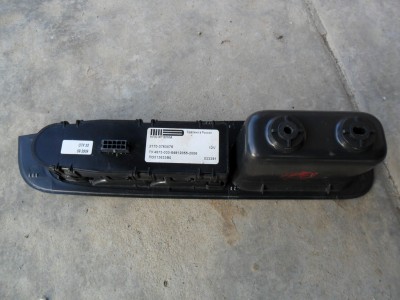

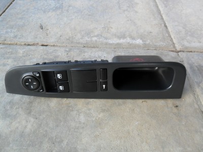

а да, большие бреньки это кнопки водительского модуля управления ЭСП, его вытащил, снял самую верхнюю накладку и на кнопочки наклеил тоненькие полосочки маделина, так что и кнопки ходили легко и при этом не бренькали, ух про это забыл уже даже :i некторые делают проще, вырезают из пластиковой бутылки тонкие полоски и не разбираю заталкивают между стенкой корпуса кнопки и кнопкой, я чет такой колхоз не принял LOL

олежек писал(а):основная бренька это пиптики блокировки дверей они бренчат
Точно :yes: .
Олег, ты столько слов написАл, новых и умных :wacko: . У меня есть только мои фотки внутренностей дверей.
Фотки
