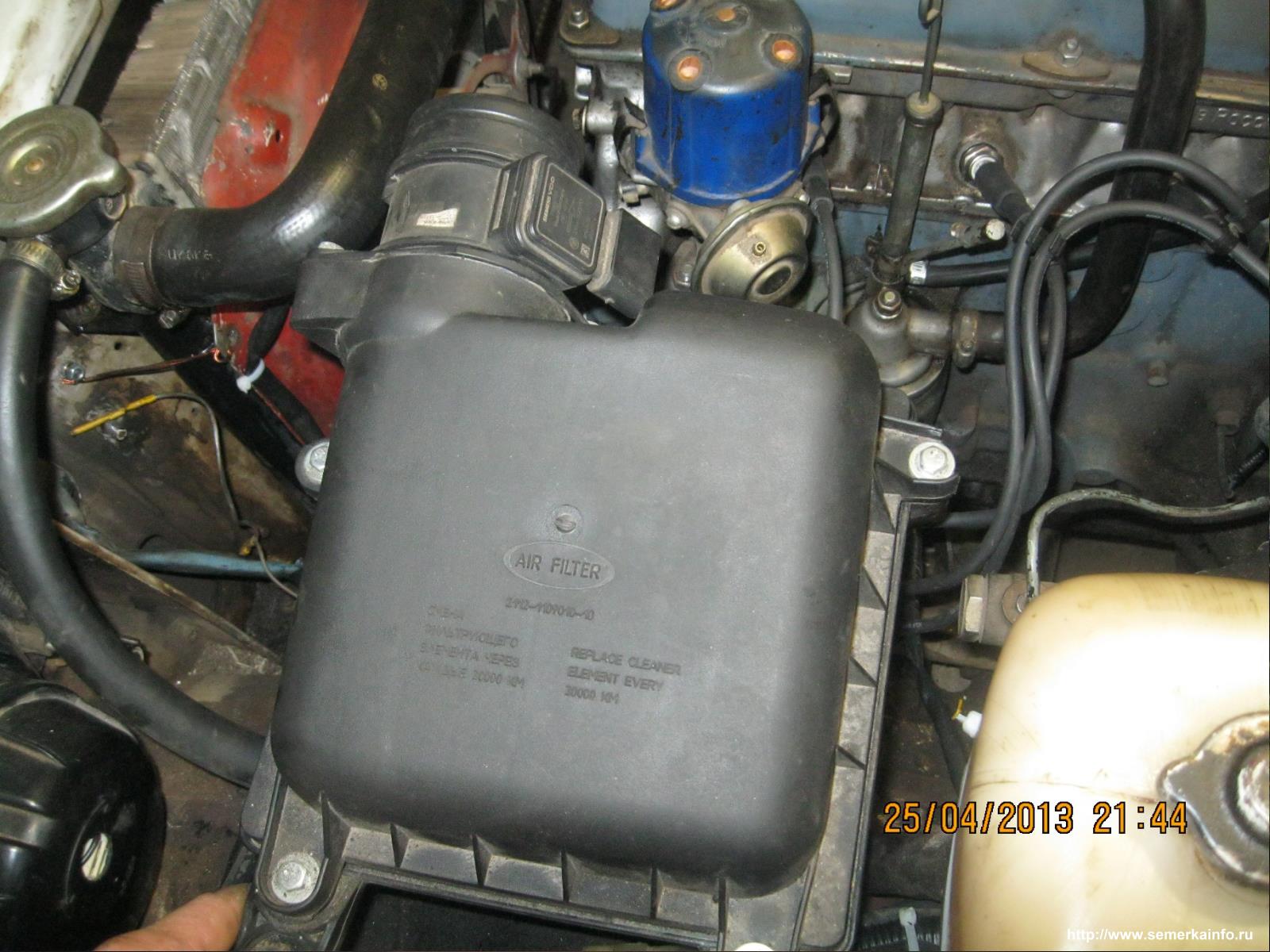

Непрочитанное сообщение alexandr81 » Чт апр 25, 2013 21:06:21
сегодня примудрил еще пару компонентов, на днях уже буду устанавливать бензонасос и блок управления
самодельная заглушка бензонасоса от старого коммутатора взят дюралевый радиатор
Заглушка послужила сразу и креплением катушки зажигания
Уже полностью прикреплен агрегат центрального впрыска, оставлены шпильки для крепления крышки от вектры
вместе с подачей был проложен бензопровод обратки
крепление бензинового фильтра
воздушный фильтр взят от 2110, а нерабочий расходомер служит вместо хомута
