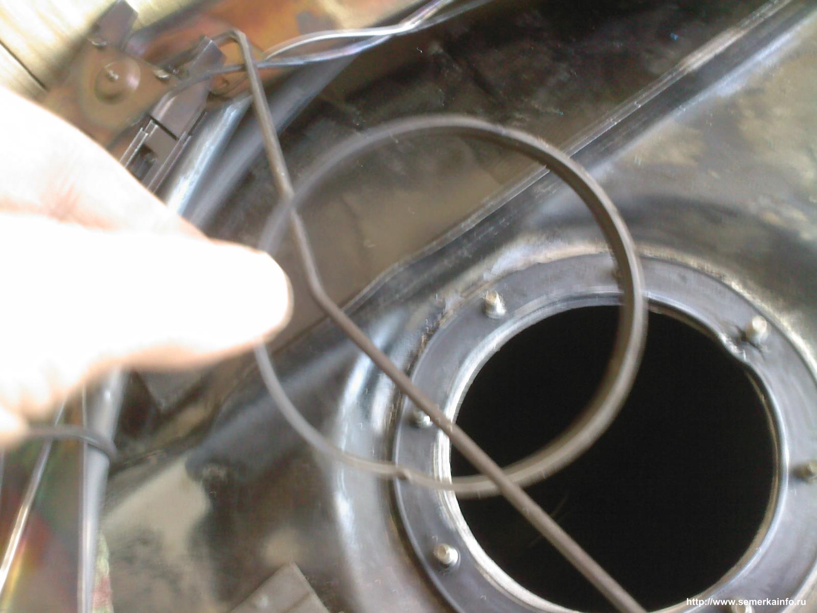

В выходные ездил в деревню. Туда на БРИСКах. Ну что-то очень плохо :hmmm: . Разгоняется очень долго, иногда провалы( вообще не тянет). Поменял в деревне свечки на НЖК. Чуть получше, но... Сегодня добрался до б\бака, снял, промыл сетку( не грязная и была). Заодно поменяю прокладку ( была заранее куплена). Теперь вот, как оказалось, там кольцо должно быть. Оно болталось в баке на поплавке :slap: . Завтра покупать кольцо да и фильтр заодно. В баке чисто. Трубку продул до бака. Завтра собрать, посмотрим :hmmm: . Скорей всего проблема останется. Фильтр топливный должен продуваться обратно или нет? А то обратно дуется легче, чем туда :hmmm: .

Сегодня пробегал весь вечер по магазинам. Кольца нет нигде, манометра для замера давления топлива нет нигде, к регулятору давления топлива приценивался- нет нигде :slap: . Чо за деревня :D . Зато прошлепал несколько км. Уж и не помню, когда столько ходил :D . Может и без кольца поработает? Зачем оно нужно-то?

простосаня писал(а):там кольцо должно быть
Называется "Кольцо ограничительное"/центрирующее, 21214-1101274-00.
простосаня писал(а):Может и без кольца поработает? Зачем оно нужно-то?
А хз, чего оно там ограничивает LOL
