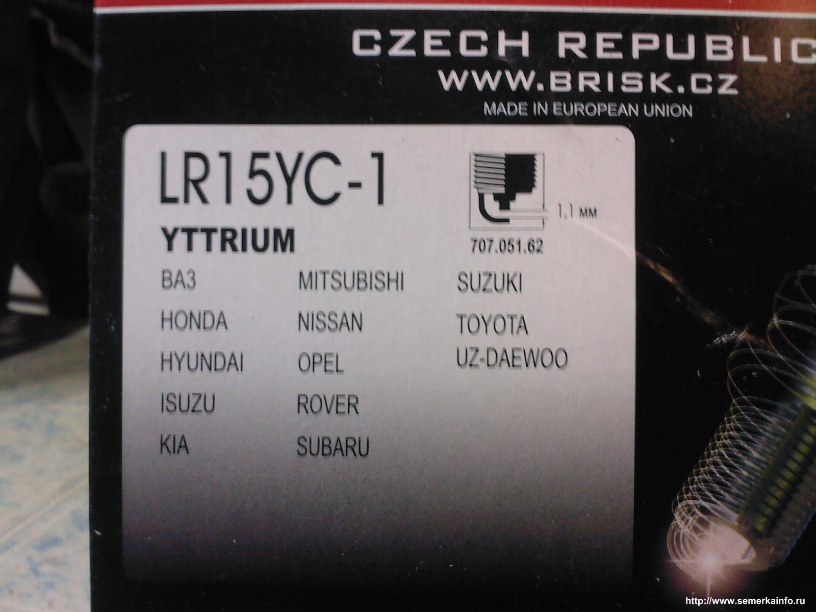

Сегодня сходил в гараж, поменял свечи. Давно надо было, но решил пока не мешать машине работать :D . Свечи так-то еще работали. Зазор, правда,- 1,5 мм, да и электрод центральный посгорел. Поставил БРИСК. Достались на халяву :D . Попробуем. НЖК покупал до этого, пусть пока в запасе будут.
ПЫ СЫ Шланги не перепутал :D

простосаня писал(а):Свечи так-то еще работали. Зазор, правда,- 1,5 мм, да и электрод центральный посгорел
Правильно, что поменял :yes:

Сегодня по городу проехался. Что-то не так. Уж подумал, может обратно свечи поменять :hmmm: . Сегодня не стал менять. Не едет машина :slap: . Не чихает, не стреляет и не едет. 2 часа ездил. 50 на 50. То едет хорошо( со светофора на мост без проблем), то на ходу останавливается. Заметил( а может и просто) еду нормально, потом раз-не едет. Газ сбросишь. Какое-то время катишься по инерции. Потом на газ нажал и поехало нормально. Сегодня слил бенз из бака. Чистый и без воды :hmmm: . Залил обратно. Больше ничего не делал.

Йожык писал(а):Правильно, что поменял
...чтобы понять, что А17ДВРМ 1,0 лучшие для инжа за 150руб/комплект. Но до этого нужно проехаться на брисках и нэжэкашках и понять, что они выпущены в третью смену для рынка России LOL .

В выходные ездил в деревню. Туда на БРИСКах. Ну что-то очень плохо :hmmm: . Разгоняется очень долго, иногда провалы( вообще не тянет). Поменял в деревне свечки на НЖК. Чуть получше, но... Сегодня добрался до б\бака, снял, промыл сетку( не грязная и была). Заодно поменяю прокладку ( была заранее куплена). Теперь вот, как оказалось, там кольцо должно быть. Оно болталось в баке на поплавке :slap: . Завтра покупать кольцо да и фильтр заодно. В баке чисто. Трубку продул до бака. Завтра собрать, посмотрим :hmmm: . Скорей всего проблема останется. Фильтр топливный должен продуваться обратно или нет? А то обратно дуется легче, чем туда :hmmm: .

А цвет как у меня :) Бриски вообще не люблю, ниву купил она на них была, сменил на НЖК - машину не узнать теперь, прет как бешеная.

fragment писал(а):Бриски вообще не люблю, ниву купил она на них была, сменил на НЖК - машину не узнать теперь, прет как бешеная.
Да БРИСКи на халяву достались, попробовал. Да и дело-то не в свечках. Копаю по мере возможности :hmmm:
