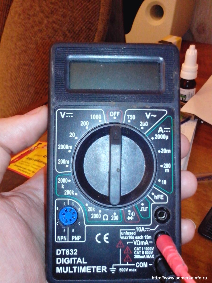

Правда есть)) Малость не понятная инструкция. Можно по проще?
Добавлено спустя 1 минуту 30 секунд:

Вот уже аксесуары пошли. Купим преды, потом блок, обольем всякими кремами, стянем стяжками...а потом выясним что это был короток в акб :D
2014-03-19 20.46.40.jpg (24.97 КБ) 6020 просмотров
Все понятно? Черный щуп на массу, красный по-очереди к зажимам 10-го преда. Результаты в студию!
Да я кроме V20 ничего не понял. Масса это что?- минус акб?

Непрочитанное сообщение JOKER2105 » Ср мар 19, 2014 18:04:34
JaguarRUS писал(а):Масса это что?- минус акб?
:yes: или кузов автомобиля. Желательно болт/шпилька, т.к неокрашенная. Окрашенные детали не пропускают ток :)
