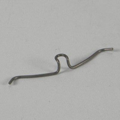

Возникла такая проблема. Перед дальней поездкой поменял ступичные подшипники передние. Заметил затем что когда еду иногда появляется звонкий металлический звук.... Но потом походит потом опять появляется...Поддомкратил передние колеса кручу их а они делают оборота 2 и останавливаются.... Это нормально? Я думаю может передние тормоза подклинивают и из-за них этот металлический звук появляется.

Звук металлический как мелочь в кармане перебирают и возникает он на скорости. А про 2 оборота колеса это нормально или нет?

zong1989 писал(а):Звук металлический как мелочь в кармане перебирают и возникает он на скорости
Все четыре на месте?
zong1989 писал(а):. А про 2 оборота колеса это нормально
Нормально, при раздвинутых колодках.

Колёса можно не снимать. В движении надо тронуть педаль тормоза: пропадёт звук - передние колодки...
Это для лентяев :psih:

Попробую. Но по ощущениям когда нажимаешь на педаль тормоза есть звон, но тут же пропадает если дальше нажимать педали. А сколько живут передние колодки? У меня 18400 пробежали.... Стиль езды не спешный 80-90 км/ч.
