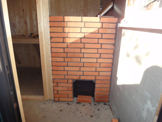

ну вот пацаны гляньте чо выходит у нас
первые ряды до конца тонеля ложил я...потом пришол Мирза (Миша) и выгнал меня :D ...у меня как раз заявка была небольшая...говорит вали я сам сделаю те бесплатно,а то будешь неделю тут ложить :D
дымоход делал сам в жало одно....забил на сендвич,там все равно с двух сторон металл а между ним утеплитель каменая вата и все...ничо горючего нет
да что сгорит то не утонет (w00t) :devil:
щели тупо герметиком замазал---порнуха конечно ну и ладно :psih:
тяга хорошая---пламя зажигалки лежит в горизонт в безветрие

артур с, неплохо. Явных косяков по фото не обнаружил. За исключением малого вертикального участка дымохода на выходе из печурки. Хотя и у меня так же - тянет. Сразу на весь "газ" не джазуй в топлЕнии, полёгкому тренируй парнуху, сам поймёшь слабые места :beer2: .

Артур, а покрасивше слабо выложить было :rlc: , ну я не кладчик, и то вижу как симметричный рисунок вывести...

Препод48рус писал(а):Артур, а покрасивше слабо выложить было :rlc: , ну я не кладчик, и то вижу как симметричный рисунок вывести...
не нельзя....я итак кончаю хоть от такой кладки :thumbsup: ...не эрмитаж....да и ладно
Буйный писал(а):артур с, неплохо. Явных косяков по фото не обнаружил. За исключением малого вертикального участка дымохода на выходе из печурки. Хотя и у меня так же - тянет. Сразу на весь "газ" не джазуй в топлЕнии, полёгкому тренируй парнуху, сам поймёшь слабые места :beer2: .
спасибо :beer2:
Толя там если выше делать трубу ,то попадаем в брус уже поперечный,либо под 90 угол ставить,а я не хотел под 90 ,хотел как у тебя на фото сделать....хоть примерно :tomat:
