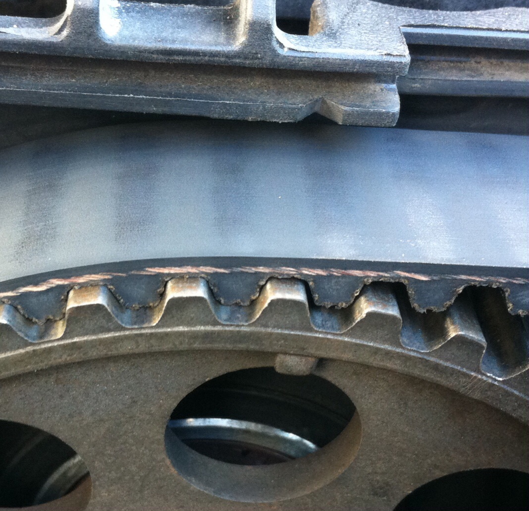

Метки
Добавлено спустя 5 минут 36 секунд:
Когда шкивы стоят в метках, почему-то ремень натянут туже чем в других положениях

Re: Ролики, ремень ГРМ, помпа приоры и десятки
Непрочитанное сообщение Иван64 » Вс июл 17, 2016 17:04:33
Йожык писал(а):Метки стоят точно.
Не совсем, на втором фото пол зуба не доходит
Добавлено спустя 1 минуту 41 секунду:
Сейчас провернул оборот, метка встала на место

Не доходит.
Непрочитанное сообщение Йожык » Вс июл 17, 2016 17:09:41
Она не может не дойти, ремень же всегда в одном положении держит шестерни. При ошибке на зуб метка убежит на сантиметр :psih:
