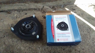

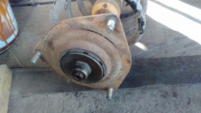

Пробег 167 ткм.Поступили жалобы на хрусты в передней подвеске.Тактильно выявлено закусывание опорных подшипников.Купил,полез менять.Снял стойку,озадачился
Походу много лет этой трещине.Несколько лет назад после попадания в яму пришлось менять оригинальный литой диск,в нем трещина образовалась.И опоре видать досталось.То-то она так неохотно из кузова вылазила.Шпильки враскоряку встали.
Поехал купил.Две
Не зря.Обе с нижней части имеют такой вид,то бишь расслоение,разрывы

рустем писал(а):.Тактильно выявлено закусывание опорных подшипников
Вот до сих пор не могу уяснить для себя метОду точной диагностики опоры и её подшиба в четыре руки. Похоже, только вскрытие...
Непрочитанное сообщение Йожык » Ср сен 14, 2016 22:28:27
А чего её диагностировать? Если начала хрустеть всегда, а не только в сырую погоду, можно и поменять. Ездить можно и с убитыми вхлам опорами.
Re: Уголок приоровода, часть №2.
Непрочитанное сообщение рустем » Чт сен 15, 2016 7:28:20
Машина стоит на ровной поверхности типа кафельная плитка.Один сидит за рулем и небыстро крутит рулем от упора до упора.Второй кладет ладонь на пружину стойки.Если чувствуются рывки на пружине,то опорный помер.При исправном опорном на пружине вообще ничего не ощущается.
Непрочитанное сообщение Йожык » Чт сен 15, 2016 8:10:01
Не сказал бы, что совсем ничего. В сырую погоду после езды по лужам даже только что поставленные новые подшипники будут подклинивать и стучать пружиной. Станет сухо - перестанут. Я менял сначала пару, потом ещё один, пока не понял, в чем дело.
