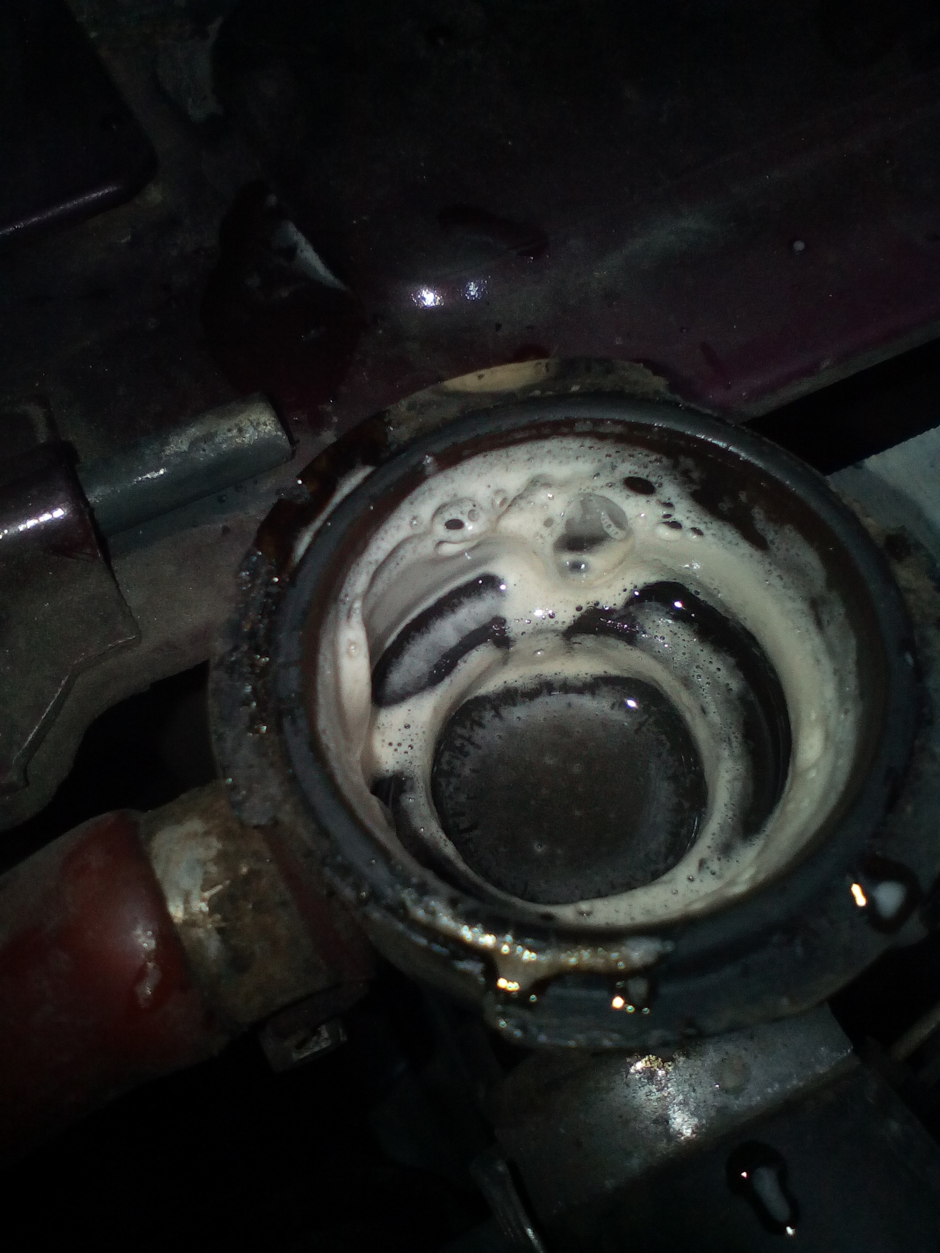

Непрочитанное сообщение Tolik2402 » Пн апр 02, 2018 7:39:42
всем привет. имеем пену в горловине радиатора. маслянистые пятна не плавают. при прогазовке появляется пузырек воздуха или газов, постоянного бурления нет. двигатель чуток больше греться начал, но перегрева нет. такое впечатление что система завоздушивается, печка греет, редуктор гбо горячий. на газу под нагрузкой двиг троит и глохнет, на бензине норма.на холостом стабильно все как на бензине так и на газу. антифриз не уходит. вопрос: пробита прокладка гбц или некачественный антифриз? он вспенивается и двиг больше греется, имеем парообразование и система воздушится? смущает свеча первого цилиндра. юбка и электроды без нагара и с виду жирные. думаю маленькая течь в 1 цилиндре. Ваше мнение коллеги- автомобилисты.
