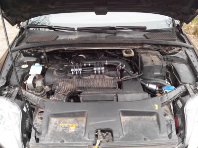

Обновлю темку. Хотя писать особо нечего. Форд ездит, поддерживается в хорошем состоянии. На сегодня пробег почти 106 тыс. Из интересного - осенью менял передние стойки стабилизатора, поставил CTR. По отзывам в интернетах якобы хорошие, по факту проехали 5 тыс. и застучали. Причем застучали резко и настолько громко, что даже как-то не по себе было.
К 8му Марта на форд было установлено ГБО, с которым недели 2 - 3 пришлось активно попариться. Вот так оно выглядело под капотом на момент установки, сейчас форсунки совершенно другие, фото, к сожалению, нет Это был, как я понимаю, комплект Digitronic IQ 3D на авто 6 цилиндров + редуктор Emer Palladio R02 на 300л.с. и форсунки Dymco. Форсунок поставили для красоты 6 шт, т.к. столько было в комплекте. 4я, если считать от ГРМ, не подключена. На момент установки у меня не было своего нетбука и шнурка, поэтому газовые кривые показать не могу. В багажнике лежит тор на 54 литра, магистраль - пластик 8 мм, кнопка установлена на место штатной личинки замка зажигания. Напомню, что форд у меня по заводу заводится с кнопеля на торпеде, поэтому в штатном месте красовалась заглушка.
Форсы стояли без жиклеров, по мануалу должны были осилить двигатель с мощностью 33 - 47 л.с. на цилиндр. Ну и как полагается - не осилили. Заводской БК мне показывает мгновенный расход по бензу, по его величине можно косвенно понять как работал газ. Так вот на ХХ расход был как на бензе 1.1 л/ч. Стоило проехать 5 км расход уже был 1.4 л/ч. Еще 20 км сверху - 1.7 л/ч, еще 20 км сверху расход уже 2.0 л/ч + добавлялся чек по бедной смеси. Еще 20 км ссверху, расход 2.2 л/ч и при этом на ХХ двигатель пытался заглохнуть и даже обороты форд пытался поднять до 1000, вместо заводских 800. По картам, газовая кривая очень сильно беднила, при этом коэффициент коррекции был задран до 2.3, а газовая кривая так и не подымалась до бензиновой.
В общем как итог форсы мне эти поменяли на zavoli jet зеленые. И форд ожил и поехал как надо
расход на БК держится в норме 1.0 - 1.1 л/ч Коэффициент коррекции варьируется между 1.2 - 1.0, кривые полностью совпадают (извиняюсь, что без скриншотов, они на нетбуке, нетбук - дома).
Пока ждал новые форсы, обзавёлся нетбуком для контроля параметров газа и изготовил себе шнурок, при помощи usb-удлинителя и платы ch340. Бюджет составил 350р., при этом готовые решения в гамазинах продают по 1500р.

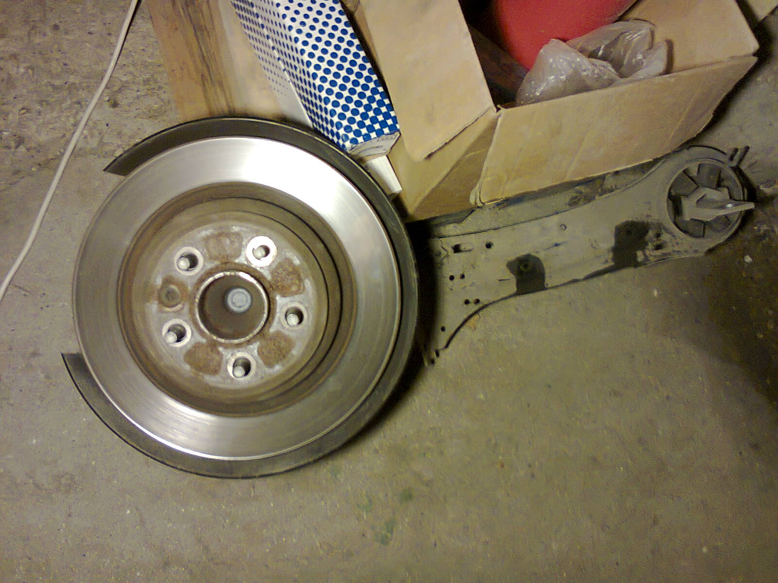

Ну и сейчас занимаюсь перетряхиванием подвески, зад частично на выходных перетрусил с заменой задних колодок. Кто помнит, задние колодки с дисками я менял в начале темы. Еще были удивления как-так, что на пробеге в 77 тыс они стёрты почти в ноль. Так вот сейчас мне задних колодок хватило всего на 28 тык - результат работы ESP на лицо
теперь я её отключаю на серпантинах, а то так колодок не напасешься

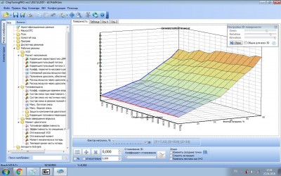

Про карты обманул
нашёл у себя на флешке один из последних скриншотов. То, что после 12мс газовая кривая проседает - тут ничего не могу поделать. Это момент перехода с газа на бенз при повышении оборотов свыше 4200. В этом режиме у меня двигатель работал всего один раз, когда "наказывал" зарвавшегося гостя из Москвы на Октавии. Сейчас даже уже этого расхождения практически нет, т.к. в этом режиме двигатель уже с недели две не работал и кривые для времени впрыска свыше 13 мс начали пропадать.

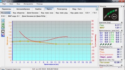

Как выглядит график отклонения? Красная линия.
Долговременную топливную есть чем смотреть?

Re: Ford Mondeo '08 2.5T
Если честно, я среди карт его так и не нашел. По всем вкладкам смотрел, но такого, чтобы было похоже на скрины из интернета так и не нашел.Антон80 писал(а):Как выглядит график отклонения? Красная линия.

Сегодняшняя газовая карта (по бензину - это я сегодня чуток активно ускорялся, опаздывал к мелкому в садик) и график отклонения. Нормальный или нет график - не знаю, инет по этому вопросу еще не мониторил.

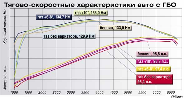

Инструкция говорит, что нужно уложиться в коридор из двух линий +/-5%. Спецы на газовом форуме говорят, что на этот график (кривых газа и бензина) смотреть вообще не нужно, полная фигня для дилетантов. Конечно, трехмерная карта была бы лучше, но там и сложнее с настройками. У кого есть ШДК? У меня нет и не будет... Еще есть мнение, что долговременную коррекцию на газе желательно иметь со знаком минус (немного, 2%-4%), то есть желательно обеднение по лямбде, другими словами без лямбды при тех же настройках смесь была бы богаче. Но почему? Молчат.
Вот еще интересный график

Ну т.е. получается на графике кривых, кривая бенза и газа визуально должны совпадать.Антон80 писал(а):Инструкция говорит, что нужно уложиться в коридор из двух линий +/-5%.
Ну это же спецыАнтон80 писал(а):Спецы на газовом форуме говорят, что на этот график (кривых газа и бензина) смотреть вообще не нужно, полная фигня для дилетантов.
Это да, я почитал как настраивать, но пока туда не буду лезтьАнтон80 писал(а):Конечно, трехмерная карта была бы лучше, но там и сложнее с настройками.
У меня рабочий режим именно передвижения входит в диапазон времени впрыска 3 - 12 мс, тут как раз отклонение практически и входит в диапазон +-5%. На ХХ, т.е. до 3мс я специально поднял кривую газа выше. Рассказываю почему так, ты знаешь, что автокалибровку делают при всех выключенных потребителях эл. энергии, хотя нет, не так начну
Как-то так

А вариатор опережения зажигания вообще имеет сложную математику... Ведь стоит в разрыве ДПКВ и работает на опережение.

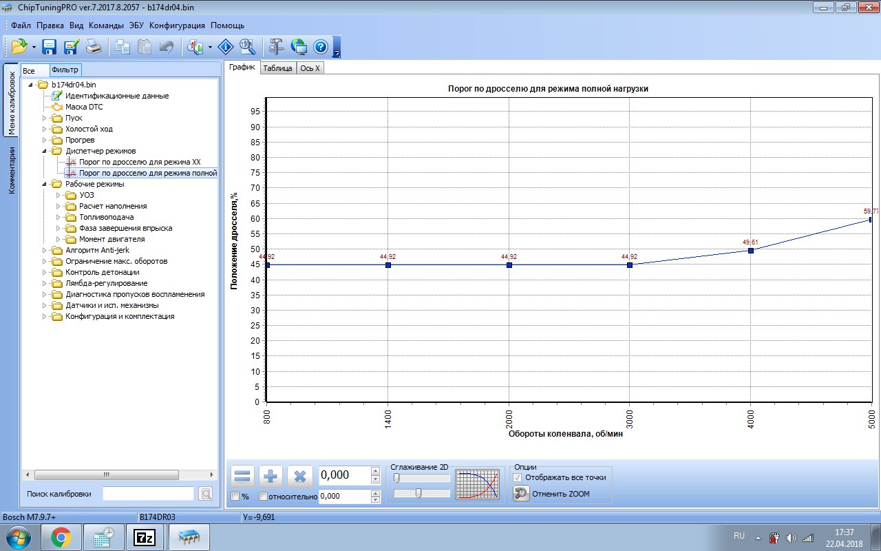

грубо говоря, у тебя есть в эбу таблица, которая правит время впрыска для получения нужного значения. настраивается эта таблица либо по ШДК с любыми составами смеси, либо по УДК с одним составом смеси - 14.7/1.
т.е. машина гоняется во всех режимах для того, чтобы эбу подобрал время впрыска для конкретного режима. поскольку штатная удк видит хорошо только 14.7/1, то соответсвенно, лямбда регулирование включается только там, где стоит такой состав. там же авто способно и обучаться в процессе езды, т.е. корректировать значения, изменившиеся в процессе старения деталей, форсы забились, масло мотор жрет, свечи сжигают не полностью и тд.
а вот мощностной режим она править не может, ибо не понимает что там происходит. да и не дано ей это. и тогда вступает усредненная таблица, которую заложили на заводе. и мотор работает по ней. на современных эбу типо м74, бош 7.9.7+ и прочих нет мощностного режима как такового. везде стоит 14.7, регулирование и адаптации включены во всех режимах. т.е. авто, по сути адаптивное. для гражданской езды это хорошо, для мотора, не очень. даже м73 е3 не даст выставить тебе смесь беднее 1 т.е. 14.7 к одному. зачем это сделано? чтобы жрало больше? чтобы мотор не горел? не понятно. сейчас езжу на смеси 16.4/1 и мотор прекрасно себя чувствует. естественно, это в эко режиме. в мощностном "капает с конца"
. плюс бош, очень умный блок, он работает восновном по мат модели двигателя. т.е. можно легко поднять прыть просто приподняв кривую момента. и там же прописано ограничение по моменту. прописана смесь, которая будет оптимальной при тапке в пол.
еще момент, по диагностике, состав смеси на боше в режиме тапка в пол показывается нормальный, богатый, сигнал с дк тоже правильный, тот что надо, а вот по шдк хрен. 14.7/1. что уж говорить если м73 показывает расход воздуха с отключенным дмрв. следуя оборотам и математическим расчетам. вот как то так.

вот допустим, несколько скринов из проши приоры бош 7.9.7+ комплектация с гуром, е4 газ тросик.
на калине с е-газом, кстати, дроссель больше 55% не открывается
