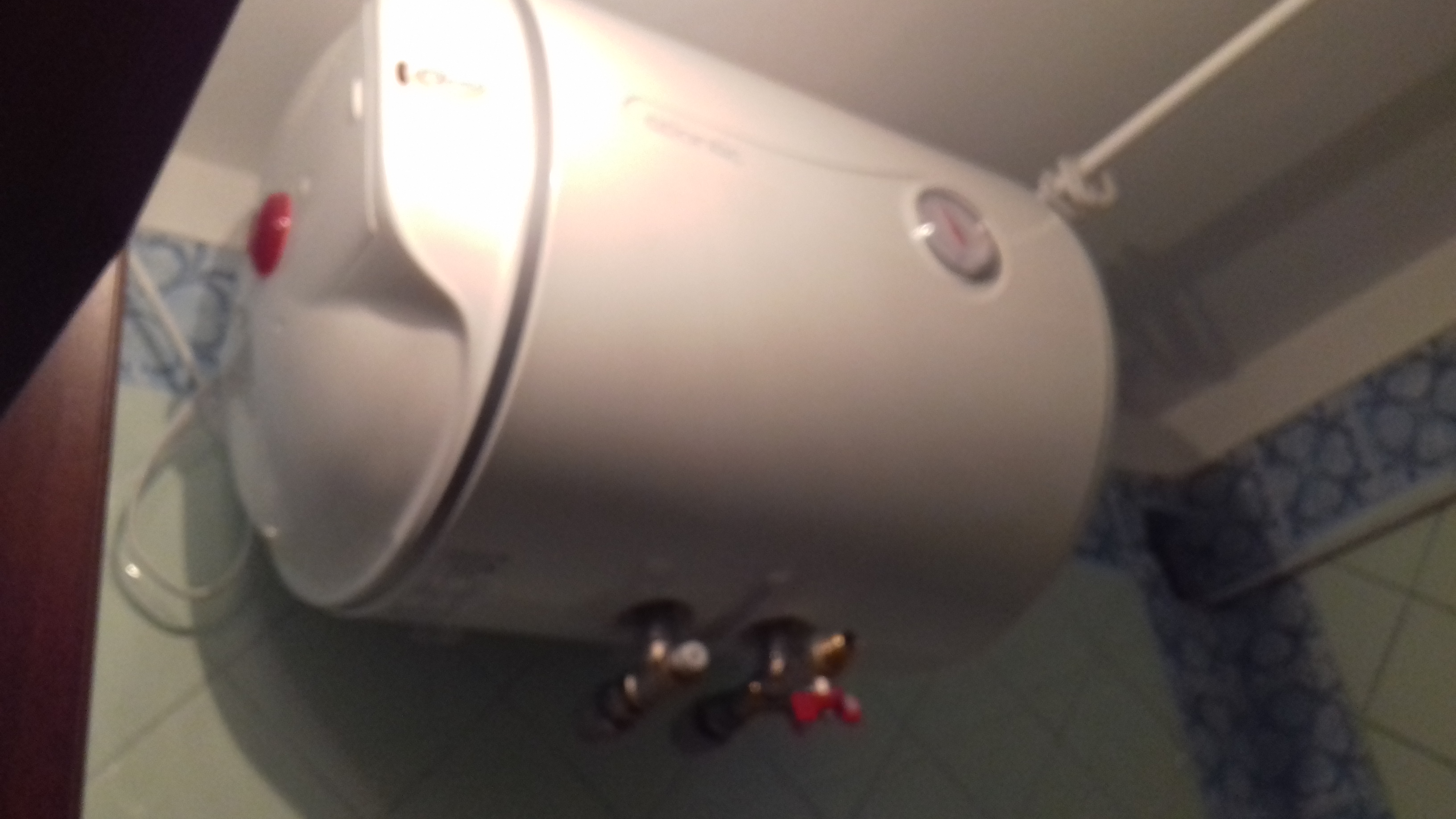

Бойлер сёдня вешал и подсоединял трубы и к счётчику вёл провод, и автоматы ставил. Зараза времени на этот долбаный горизонтальный уходит оч много. Шоб зараза не вырвала верхние крепления я их делаю сквозные - шпилькой. А потом так хреново попадать крепления капец. Не доберёся. Не видно. Под потолком. Зараща плевался я. Сначала вобше хотел не браца за него. Говорю хто такой купил - пустх тот и ставит. Грю шоб свалился он. Именно горизонталы вырывают крепежи верхние. Уже пара была таких так я грю разве шо токо насквозь ставитх шпильки. Поставил короче . Все довольны.
Отправлено спустя 1 минуту 23 секунды:
Токо я нп доволен. Бо грю место они выбрали такое шо некак тэн вытягивать будет. Токо грю снимать придёца бойлер. А снимать неудобно! Не берите эти горизонталы! :thumbsdow

Шоб-снять тэн и почистить горизонтал, нужно его полностью снять! А в данном месте это гемор. Если б на пару крюков повесить оно мож и не гемор было бы. Но я вешал когда-то на крюки на хреновую стену- вылезли верхние крючки - чуть не упал. Пишлось шпильки насквозь! И тут насквозь. И только так- там нагрузка идёт на вырывание со стены! У вертикальных больше на срез идёт. Там проще.
Отправлено спустя 2 минуты 56 секунд:
В этой комнате ванной и в туалете было место под вертикальный! Даже под длинный 50 литровый! А если бочка 50 литров, то там шо вертикал шо горизонтал почти выходит! а им зять купил горизонтал. Поиздевался с меня. Гад

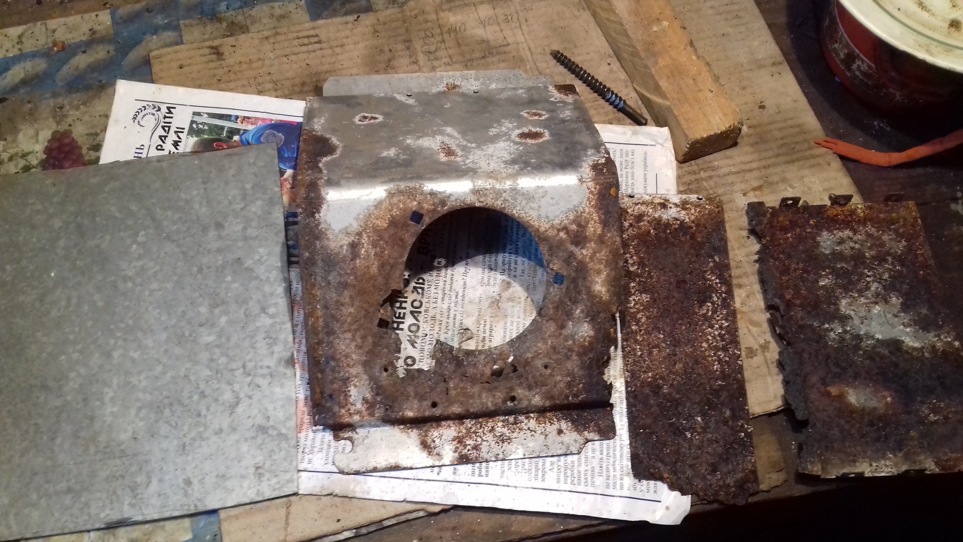

Отправлено спустя 8 часов 6 минут 53 секунды:
:wub: работаю над ржавчиной. Уже восстановил корпус под вентилятором. Фигня вопрос. За день можно было всё сделать если б заняться. но мне ж лень и некогда. Так и тчнется всё. :D

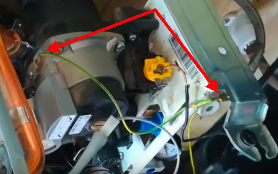

Непрочитанное сообщение PECHKIN » Чт мар 05, 2020 9:40:11
Продолжаю изучать теорию по своему котлу Аристон-Уно. Скачал все инструкции, смотрю видео, уже морально готов к снятию кожуха котла и примерно представляю, где там насос...
Интересно, а если вот этот проводок вообще скинуть, который идет от насоса на кожух котла, то насос не будет работать?
Мля, так не хочется менять старый насос, который нормально работает, но вместе с тем качает еще кучу бабла...
Поблагодарили: 2288 раз
Непрочитанное сообщение гость » Чт мар 05, 2020 10:35:44
Резкость не очень, но по расцветке смахивает на защитный провод. Будет работать, это ж не масса в автомобиле. Если там какие-то французы не придумали хитрую защиту.
