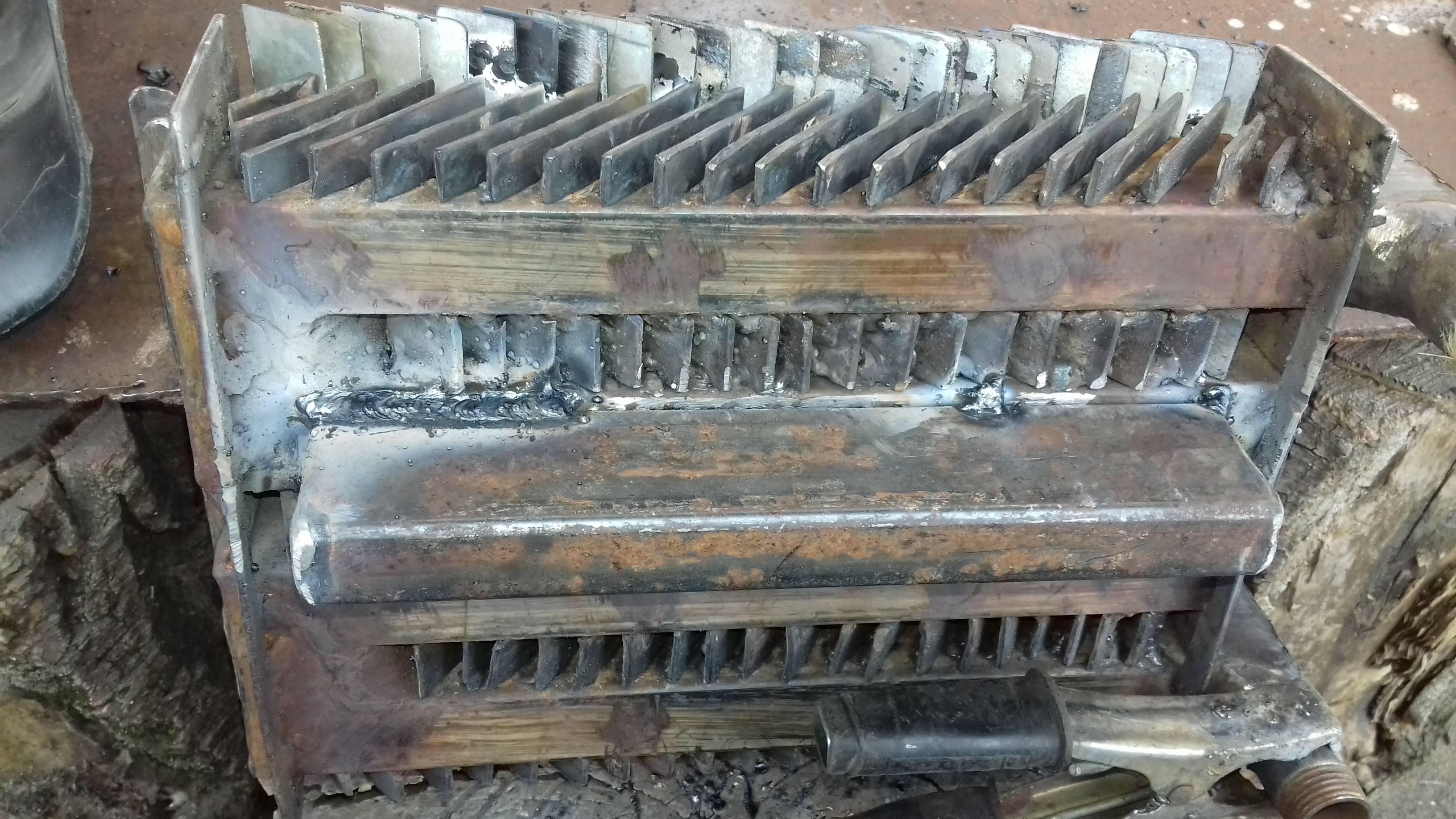

:confused: доварил внутренние рёбра. Ну почти почти. Поставил теплообм. Сука 255 градусов уходящие газы. Это много! Ещё рёбра не все. Кпд малое. Даже трубка пито в турбине расплавилась ггг
Ещё будут верхние рёбра. Должно помочь.
Должно быть на выходе до 150 градусов! На прошлом теплообменнике так и ьыло! 120
А пока рёбер не бвло тоже 300 градумрв газы улетали. Токо там дымоходный- ничё не поплавилось.

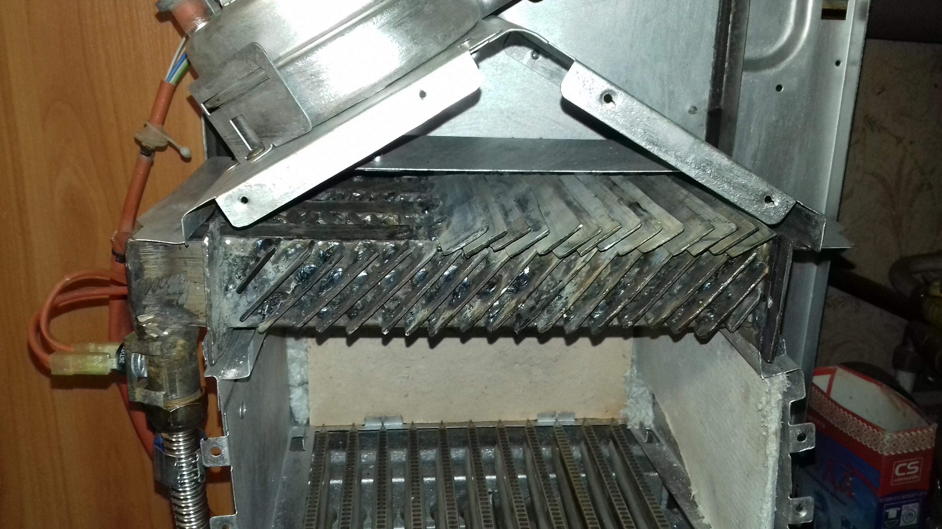

А я наварил рёбер. Чуть больше половины. :thumbsup:
Поставил. Вчера темпер была 255 на-выхоле с вентилятора. Щас 200 !!! Эффект есть!! Добью до конца и посмотрим. Там ещё рассекатель можно втулитт шоб газы не улетали быстро. И это- кольцо ставится в турбину, диафрагма. Шоб не улетало всё!
Если на минимуме назы не будут 110-120 градусов, то всё пропало. . .
Асбест на передней стенке почему-то покорёжило и я пока всовывал он трэснул. Кирдык ему. Блин. Их нада сушить температурой под грузом, шоб не корёжило! На задней стенке нормально стоит! А боковые какраз и сушу под грузом иначе тоже покорёжит! :confused:

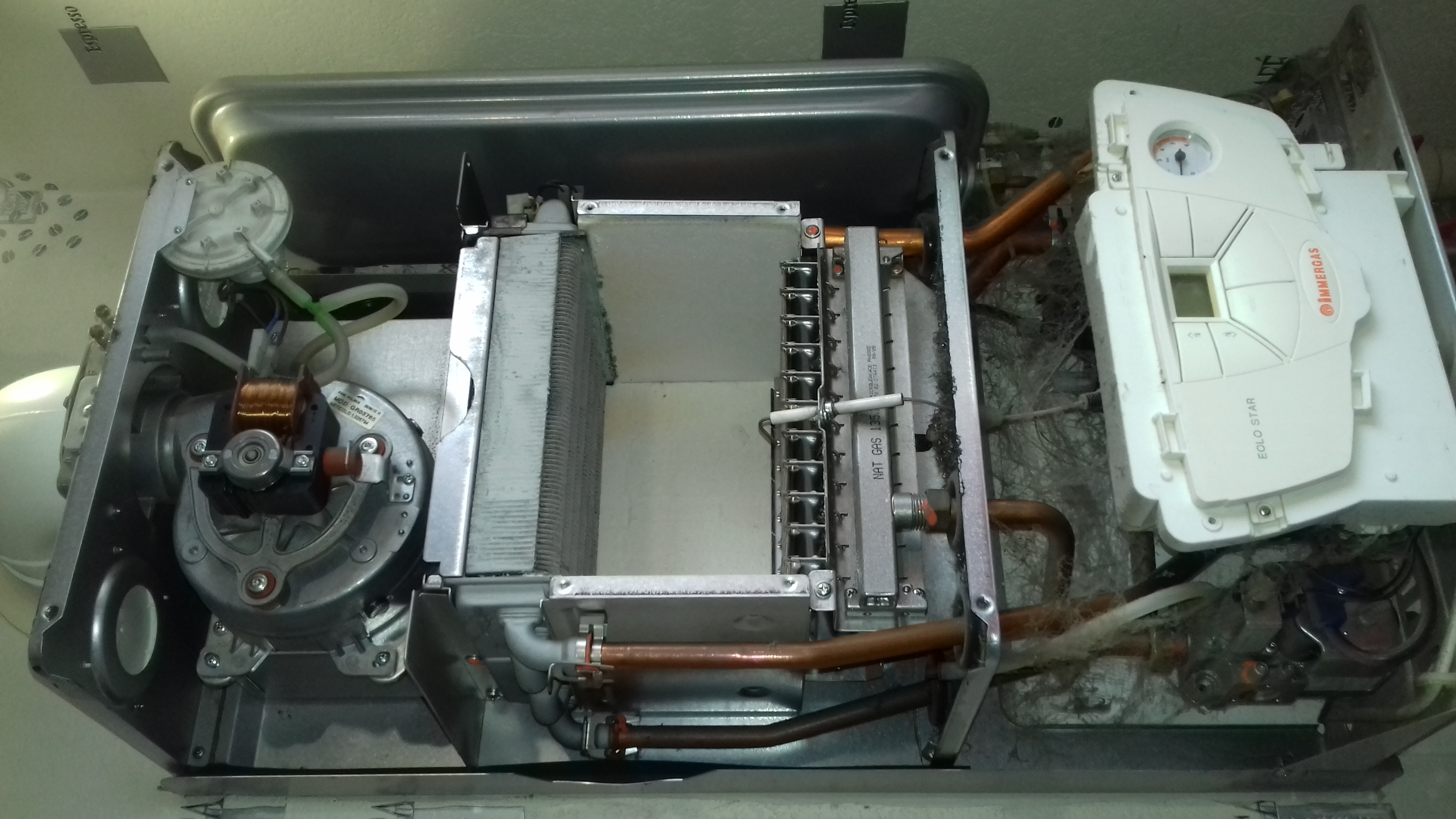

Также был токошо на беретте чао, на такую варил теплообм я лет 5 назад на дымоходную. Токо это турбо была -
мин режим на гвс газы 150 *,
Макс режим гвс - 210 *.
Странно. Таких показателей и я достигну.

Итак доварил верхние рёбра.
Уходящие газы на минимуме 190.
Подача 37
Обратка 29.
:confused: многовато газы, но у меня ещё не решено с асбестом. Там асбест закрывает некоторые ходы, а без него назы напрямую летят. Там есть ешо моментик. С ним решу и потом видно буит.

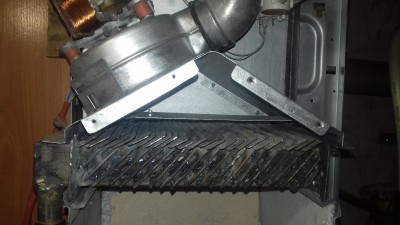

Короче взял и я сделал рассекатель. Лист металла 250х200 мм. И сделал пропилы в шахматном порядке кругом 2 мм толщиной. Примерно насчитал 2.63 м пропилов. Умножаем на 2. Получаем площадь сечения пропилов - 5260 мм2 или примерно отверстие 7х 7 см размером. На вентиляторе всасывающее отверстие диаметром 9 см. нада площадь сечения посчитать. ,
Ну плюс сбоку щели. Примерно выходит площадь с теплообменника как входное отверстие вентилятора.
Итак. Получаем при включении котла 110 градусов газов!!! Но по мере прогрева через минуты 2 они стают 150.
На макс режиме гвс выходит 250 градусов.

После изготовления рассекателя я ещё и перекрыл треть отверстий и тогда получил
Минимум гвс - газы150*
Макс гвс -
Газы 250 *
Подача 72
Обратка 55
Горяча вода 64
Также сделал асбест из куска асбкста, толщиной 5 мм, только сложил вдвое! И нефик жариться с жидким стеклом и перетиранием в порошок. Не знаю есть ли разница в теплопроводности асбестов этих. . .

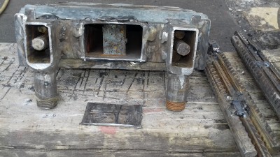

:fear: итак, разрезал местами теплообм, и вставил эти арматурины для уменьшения объёма воды в теплообменнике. Думал оучше будет. Но шото заварил и испытал. И получил -
Мин режим - газы 170. Макс 270. :confused: странно.
но очевидно шо теплоотдача у металла меньше, чеа у меди, вода быстро пролетает по теплообм и не забирает тепло. В то же время если до этого перепад между подачей и обраткой был 7-8 градусры, то теперь стал 9-10. Но назы перегревает! Не отдаёт тепло!
:thumbsup: и я нвчал копать в обратном направлении. Щас вырезал обратно арматуру и буду добавлять снизу трубы, для увелмчения объёма воды! Тем самым увеличиваю площадь теплообмена! Добавится 80 см трубы 40*20 мм. И прсмотрим. Уж очень хочется понять и проверить каконо работает!

(w00t) как вам мой шов двойкой!? Красота. Блин когда удобно! А если-неудобно, то насрано
