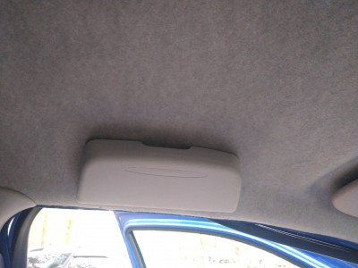

Прикрутил очечник к металлу саморезами :psih:

Уголок калиновода
Непрочитанное сообщение Буйный » Ср май 12, 2021 16:39:46
Ср май 12, 2021 15:56:26
А был на чём?

Непрочитанное сообщение Антон80 » Ср май 12, 2021 17:06:00
Думаю, пластиковые вставки, которые раздалбываются и не держат нормально.

Уголок калиновода
Непрочитанное сообщение zalex » Ср май 12, 2021 17:10:21
На предыдущих поколениях были предусмотрены гайки в металле кузова. Потом их упразднили.

Уголок калиновода
Непрочитанное сообщение Препод48рус » Ср май 12, 2021 20:18:23
А был на чём?
не было его, Алексей опять опередил :xa: , оптимизировали минус две закладные, очечник убрали даже из люкса
Ср май 12, 2021 16:06:18
Крышу осматривал? :psih:
там идет типо перфорированной трубы, жесткость, чтобы пройти насквозь нужно саморез 60 мм длинной :psih:, закрутил 4,2х25, метал там где-то 1,5 мм толщиной, держится нормально, тем более на пятаках на очечнике два направляющих уса диаметром 5,5 мм, под них отверстия плотничком, в целом он и без саморезов держался :D
все пластиковые вставки в кузове гранты есть в любом магазине в продаже за копейки, при раздалбливании просто можно заменить вставку без напрягов
