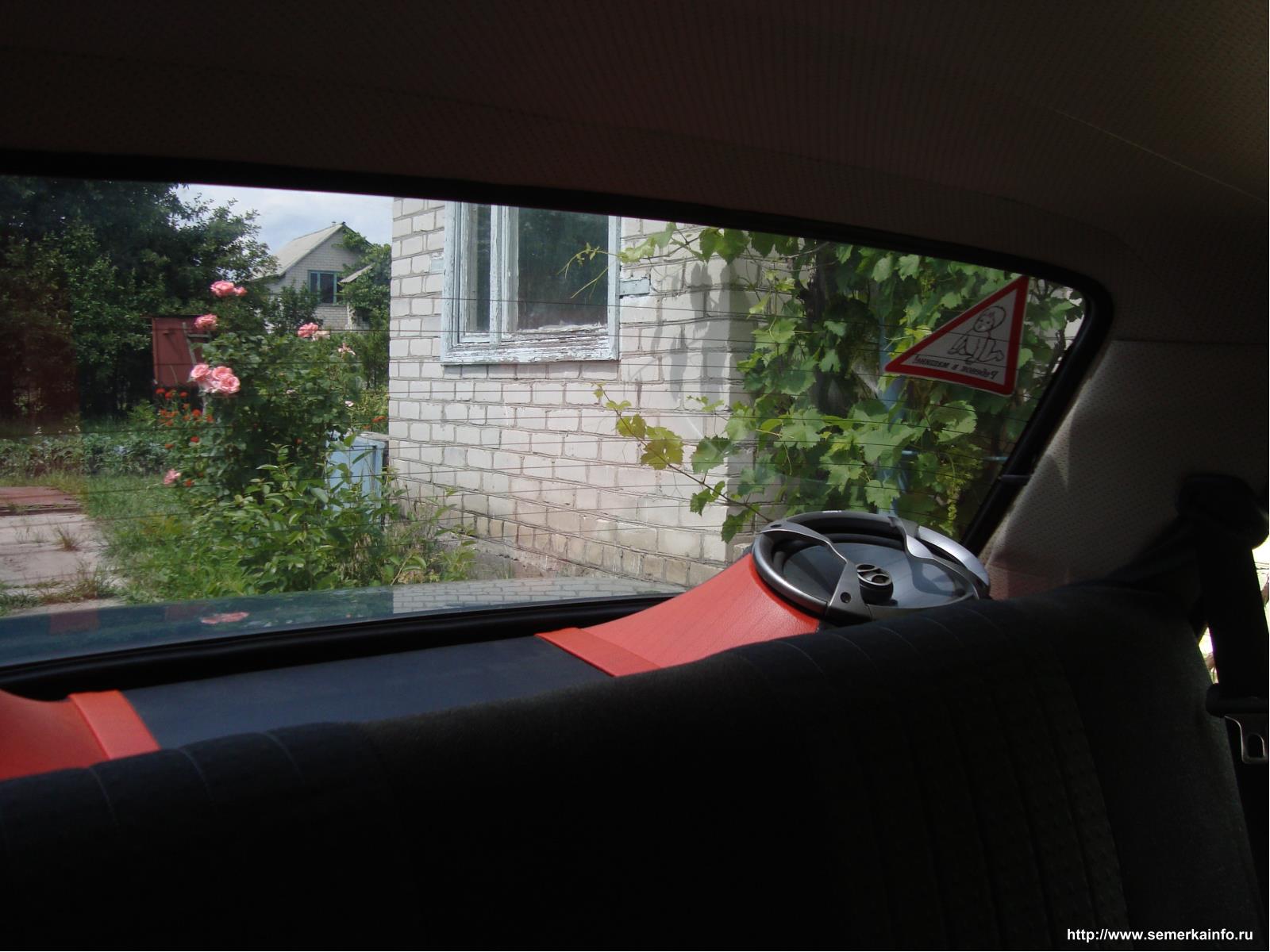

Я уже показывал, но нашол фотки получше,
Жалею за ети дыры, я я их стпшкой заделал

yrezz писал(а):Жалею за ети дыры, я я их стпшкой заделал
почему жалеешь?
И как полка держится? просто лежит?
почему жалеешь?
Я считаю чем меньше дыр тем меньше потом хлопот, а полка да просто лежит и сидушкой зажимаеться намертво.

sergiox молодец, однозначно!!! :thumbsup: Попробую пожалуй такую же исполнить! Только объясни пожалуйста поподробнее, как ты ее прикрепил к кузову?
sergiox
Сообщения: 31
Зарегистрирован: Пт сен 02, 2011 13:59:22
Модель авто: ВАЗ 21074, 2007 г. выпуска, двигатель 1.6, БСЗ, цвет яшма,
Откуда: Россия, г. Омск
Поблагодарили: 34 раза
Re: Акустическая полка в ВАЗ 21074.Фотоотчет, вариации
Непрочитанное сообщение sergiox » Ср янв 11, 2012 17:25:37
Так как здесь появляются вопросы по поводу крепления полки, поясняю, что акустическая полка закреплена двумя сквозными болтами к металлу кузова (снаружи болтов не видно, они находятся в подиумах, под динамиками, поэтому, чтобы снять полку нужно сначала вынуть динамики или более быстрый способ - открутить пару гаек из багажника :yes: ):

Седня начал делать эту полку, возник вопрос: автор, брус снизу полки со стороны сиденья - я так понимаю он для того, чтобы полка была по уровню? Просто в других таких полках это бруса не видел, можно ли обойтись без него или же он необходим?
Сообщения: 47835
Благодарил (а): 1513 раз
Поблагодарили: 3786 раз
Непрочитанное сообщение Антон80 » Вт янв 31, 2012 19:09:04
P1oNeeR
Привет. Я хоть и не автор, но думаю, что брус для того, чтобы полка не лежала на ребрах жесткости кузова, чтобы ровно лежала, не "играла"

P1oNeeR писал(а):Всем привет, я здесь новенький))
Брус также нужен чтобы полка была параллельно металлической полки кузова, я немного поднял ей уровень полки.

Сделал я полку чуть меньше месяца назад, получилось один в один как у автора. Смотрится шикарно! Как жена с санатория приедет на тачке - сфоткаю и выложу)))
Крепить кстати к железу ничем не стал, лежит нормально да и сиденьем прижимается хорошо.

У моей 6-хи у самого стекла на кузове имеется металический буртик. Вопрос - полку укладывать на него или впритык к ней? Если установить впритык, то образуется щель между полкой и резинкой стекла, если установить полку на буртик - прикрывается уплотнительная резинка. Дайте совет новичку, плиз.
Сообщения: 19988
Благодарил (а): 854 раза
Непрочитанное сообщение Medved@790 » Сб мар 10, 2012 15:48:24
Calina
НА НЕЕ ВПРИТЫК К СТЕКЛУ!!!
