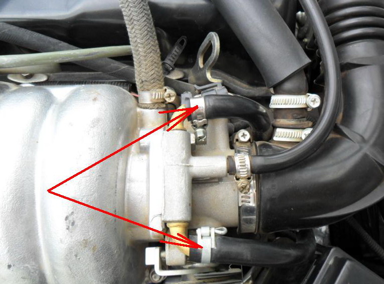

Проблема такая ваз 2107i поменял помпу залил тосол, вроде все работало, на следующие день такая беда: вентилятор срабатывает как надо, но он не охлаждает двигатель и печка дует холодным воздухом, вскоре тосол кипит, думал завоздушена ставил машину и мордой в низ и вверх не помогает может кто сталкивался ?

Jibbs, один из двух тонких шлангов подогрева дроссельного узла снимал при заливе ОЖ? Это для "выгона" воздушных пробок. Кран печурки должен быть полностью открыт.

Jibbs писал(а): может кто сталкивался ?
Сталкивались. Завоздушена система, а пробку иногда оочень муторно "вытолкать". :wacko:

Как по мне самый правильный вариант - это все слить и залить заново. Если правильно заполнить систему, то никогда никаких пробок не будет и в помине.
