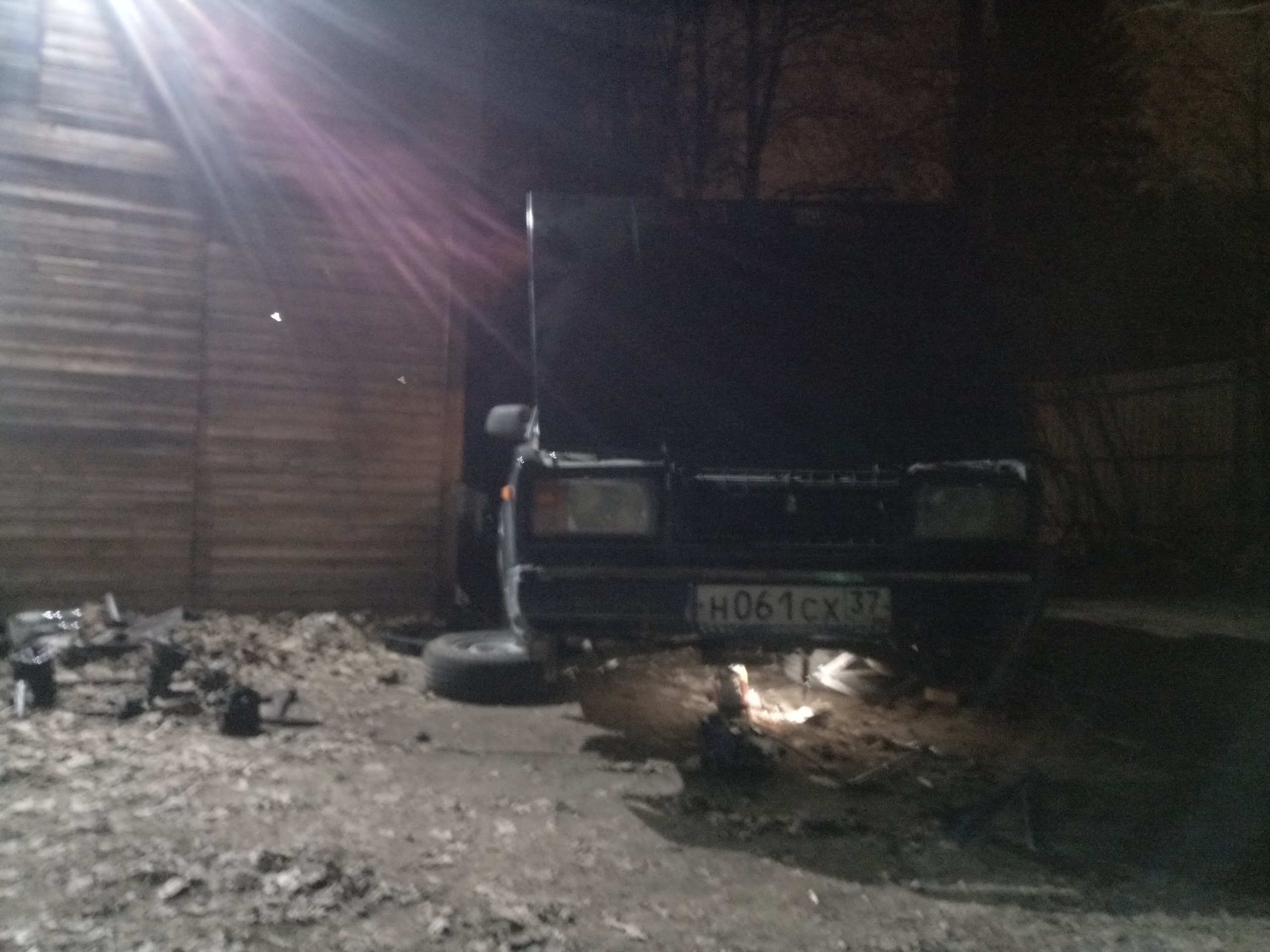

При замене колодок заметил неприятный момент, что все пыльники на рулевой трапеции драные, надавив на них, из них течет вода. Приговор - полная замена рулевой трапеции. Поехал делать это вечером. Начали в 21 час, закончили в 5 утра. Рулевая тяга с сошки редуктора никак не выбивалась, пришлось снимать рулевой редуктор. Заодно собрали хороший редуктор из парочки купленных б/у мной. Полная разборка, промывка, снятие боковой крышки, тщательная регулировка зазора с помощью прокладок разной толщины, графитка внутрь и масло nissan 75w140, финишная регулировка, вуаля никаких люфтов и редуктор не перетянут. Супер! Не думал, что такое бывает. Забыл про подруливания после этого.
