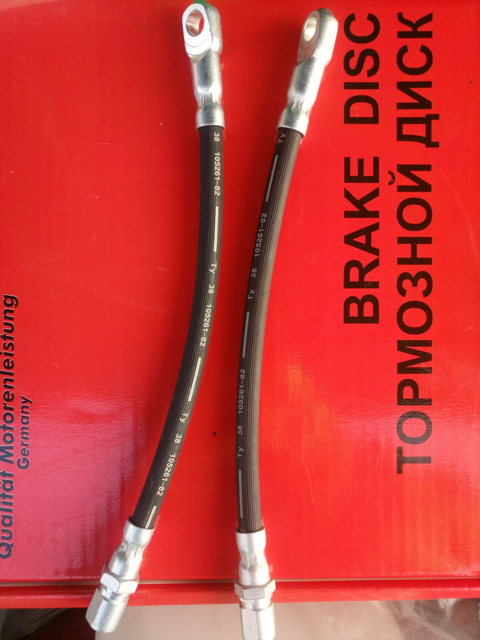

Поменял тормозные шланги спереди, взял вроде как оригинальные. Заодно пришлось поменять переднюю левую тормозную трубку, так как прошлый копатель машины пустил трубку и шланг мимо кронштейна в кузове!!! И она естественно сломалась, так как нет опоры для нее при откручивании. Заодно поставил новые штуцера, а то старые ржавые, один вообще только газовым ключом открутился. Прокачал любимым своими методом через специальную крышку с вентилем и компрессором.

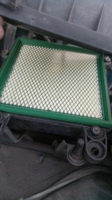

Купил масло УАЗ 10w40 sl/cf полусинтетику и фильтр манн. Брал не в магазине запчастей, а в экзисте, потому что в магазине запчастей фильтр манн паль. А в экзисте с голограммой и проверочным кодом. Заменил воздушный фильтр, взял бигфильтр. Выглядит качественно.

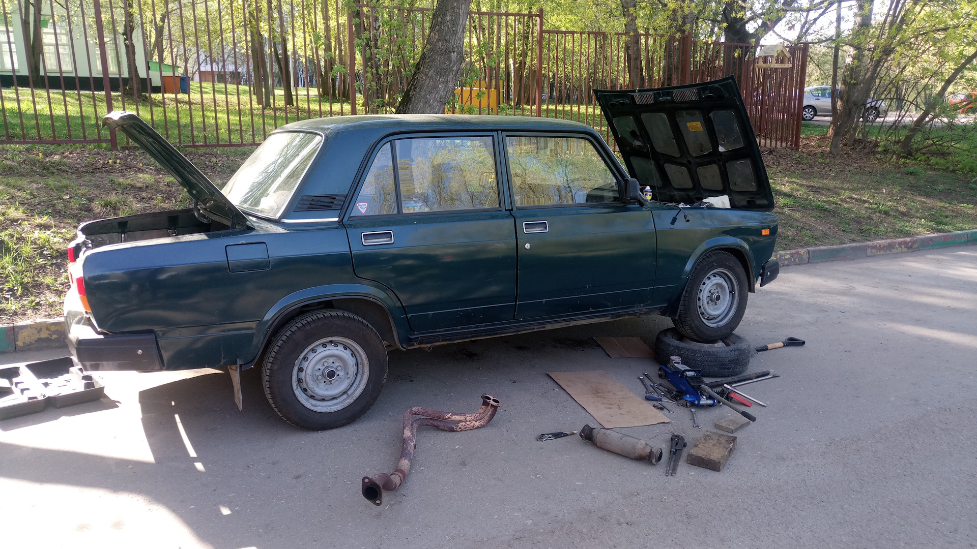

Увидел, что приемная труба совсем ржавая, значит пора поменять. У меня евро2, так что нужна труба 21073 . Она обошлась мне в тысячу рублей. Покраска отвратительная, лучше бы не красили совсем, а то после замены еще ездил и вонял. При замене обломились болты крепления катализатора, пришлось высверливать и сажать на болты насквозь. Сломалась одна шпилька на коллекторе. Но на трех я думаю и так нормально. Встала нормально, но довольно близко к балке.
Посмотрел — понял что надо менять подушку двигателя. Купил такую же, так как знакомый когда-то ставил нивские и от них были вибрации. Открутил опору ресивера, снял защиту, открутил гайки на старой подушке, поддомкратил через дощечку мотор, вытащил старую подушку, поставил новую. Сложно было наживить гайку в балке, получилось только с карданчиком, а пока суешь карданчик он изгибается не туда куда надо. Но с сотой попытки наживил и закрутил! Успешно.
Шестигранник под низ подушки подкладываешь,она поворачивается шпилькой вниз.Гайку наживил-шестигранник вынул
