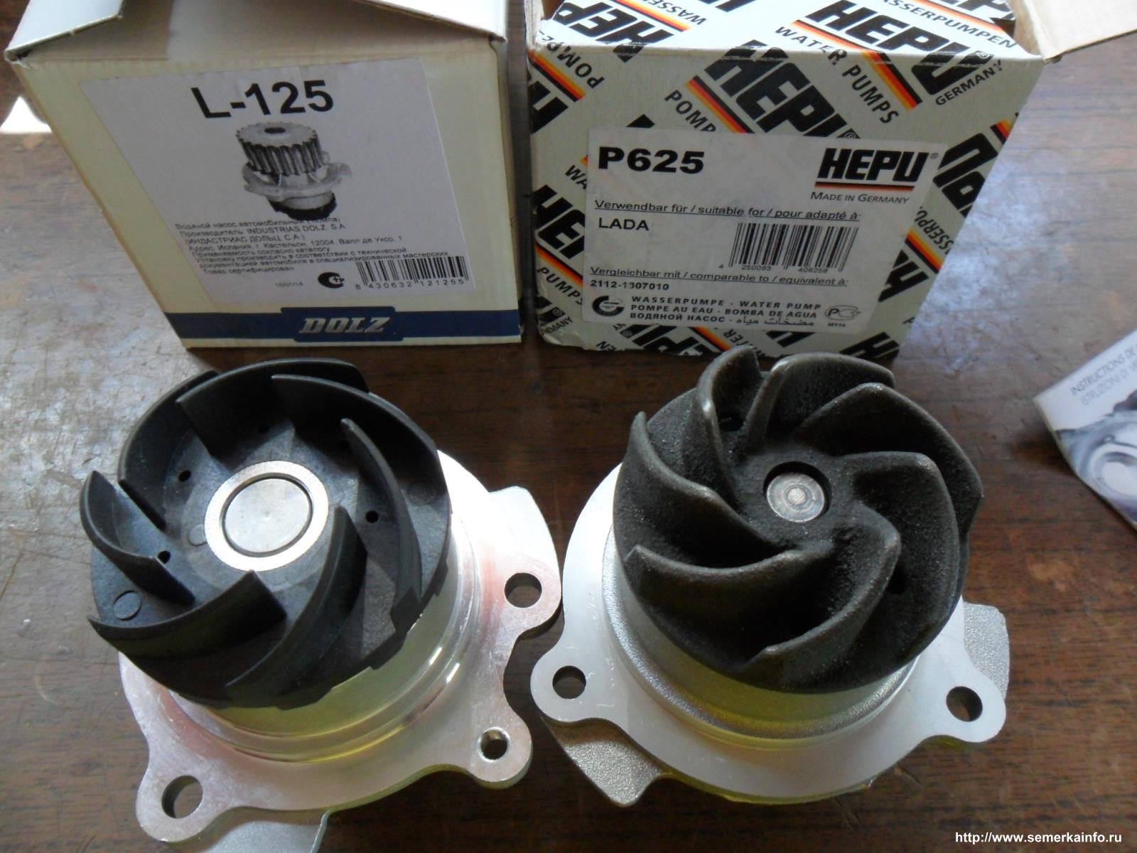

Пополнил сегодня свой музей помп очередным экземпляром - гешпанская DOLZ L-125 с нашим шкивом с очень неплохими отзывами, как и у HEPU Р625. ГРМфобия даёт о себе знать LOL . Сам пока на ТЗАшном стоке при 55 тыках.
Ну, и расширил ассортимент натяжных ключиков на все случаи.
помпа на приору с прокладкой
помпа на ваз-2110

Re: Ролики, ремень ГРМ, помпа приоры и десятки
Непрочитанное сообщение Йожык » Вс авг 31, 2014 17:19:42
Впрок запасаешься? :psih:
Непрочитанное сообщение Буйный » Вс авг 31, 2014 17:22:13
Йожык писал(а):Впрок запасаешься?
:yes: , причём самыми качественными представителями данного изделия для нашего двига.
Непрочитанное сообщение Йожык » Вс авг 31, 2014 17:28:03
Учтем :pop:

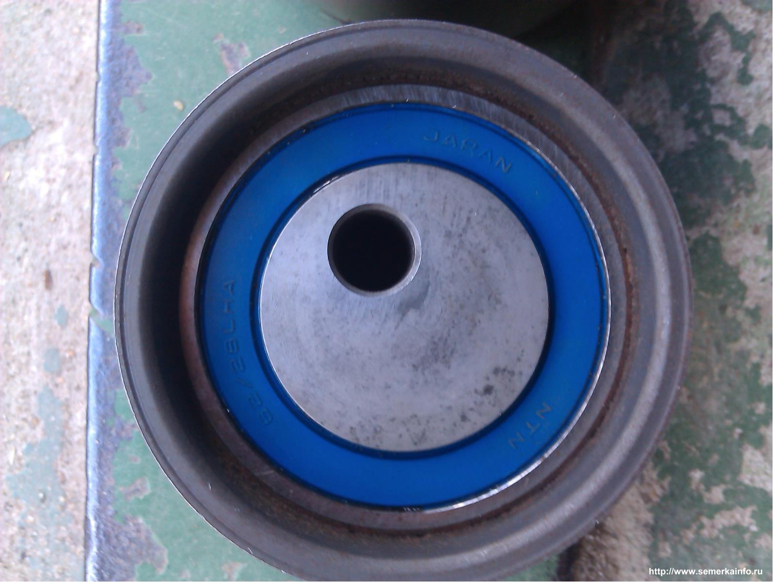

Непрочитанное сообщение четвёрковод » Пт окт 03, 2014 21:47:19
Для коллекции фото роликов.
Пациент- Лансер 2.0
Re: Уголок приоровода
Непрочитанное сообщение Йожык » Пт окт 03, 2014 21:47:51
(w00t) (w00t) (w00t)
Добавлено спустя 34 секунды:
А натяжной?
Непрочитанное сообщение четвёрковод » Пт окт 03, 2014 21:50:16
а натяжной в другой раз, не делал фото но позже смогу.
