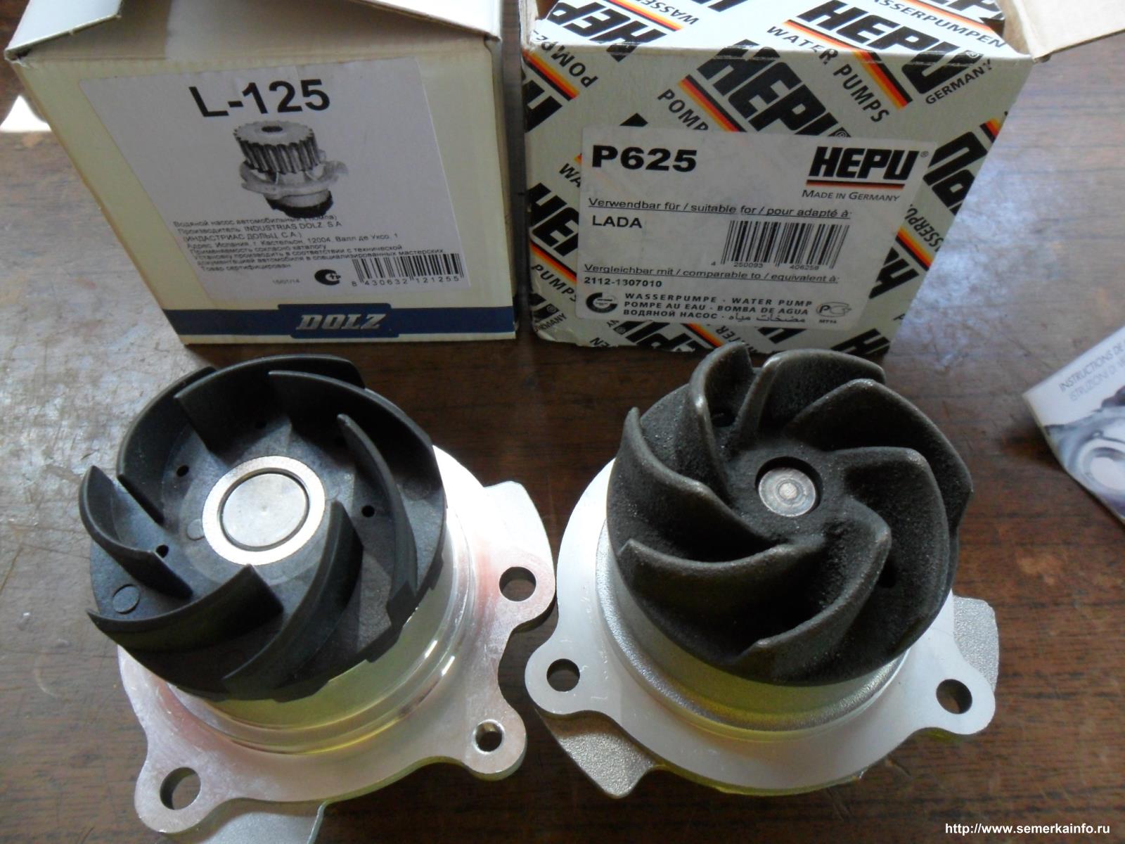

Пополнил сегодня свой музей помп очередным экземпляром - гешпанская DOLZ L-125 с нашим шкивом с очень неплохими отзывами, как и у HEPU Р625. ГРМфобия даёт о себе знать LOL . Сам пока на ТЗАшном стоке при 55 тыках.
Ну, и расширил ассортимент натяжных ключиков на все случаи.

Йожык писал(а):Впрок запасаешься?
:yes: , причём самыми качественными представителями данного изделия для нашего двига.

Буйный писал(а):Ну, и расширил ассортимент натяжных ключиков на все случаи.
Верхний - норм.
Средний под вопросом.
Нижний - в мусорку, его ресурс пяток роликов.

JET писал(а):Верхний - норм.
а у меня на верхнем как то один штырек сломался, лопнул, каленный гад...
