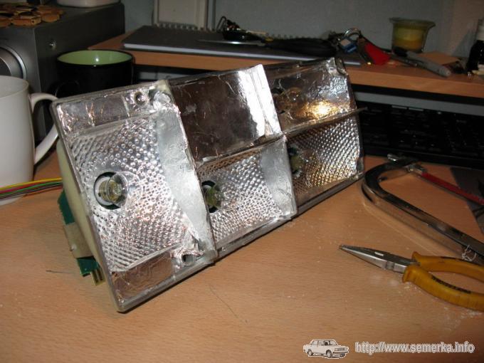

Сначала я снял фонари. Мне очень не понравилось то, что в качестве отражающего элемента в фарах используется обычная серебрянка. Поэтому я решил увеличить светоотражение путем проклеивания отражателей обычной фольгой, эта фольга обычная используется для запекания в духовке.

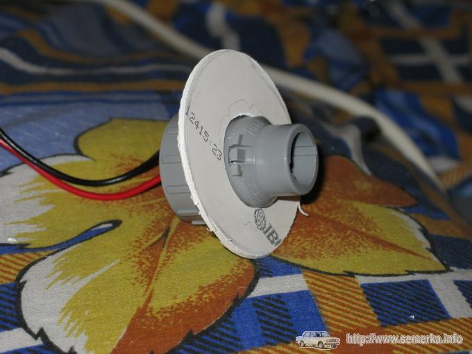

Патроны от калины просто идеальны, т.к. патрон цельный и контакты внутри именно на пружинках:
и

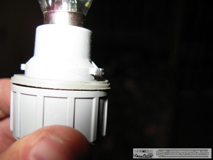

можно было бы вообще обойтись без платы, прям засунуть эти патроны в отражатели, но получается что лампочки сильно вылазиют, хз как там но думаю могут мешать. Поэтому от такой идеи отказался, и решил сделать на базе существующей платы. Вот для сравнения фото стандартного "вылета" лампочки:
И вот если новый патрон без платы, думаю видно что торчит значительно больше.
Забыл написать что диаметр отверстия в отрожателе и самого патрона совпадают, единственное нужно сделать небольшое углубление для того чтобы крепление патрона зацепилось.

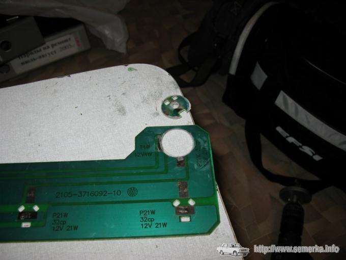

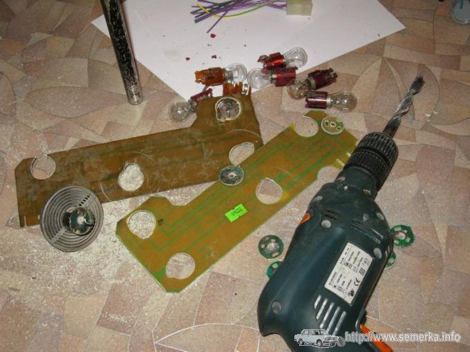

Т.к. нет отверстий на платах, то нужно их сделать. Использовал специальные насадки и дрель.
И таким образом высверливаем все дырочки, в качестве ориентира центра использовался центральный контакт "масса" в месте крепления старых патронов:
Обратите внимание что в дырочках сделано небольшое углубление, т.е. они не чисто круглые, для того чтобы крепление патрона зацепилось за плату.

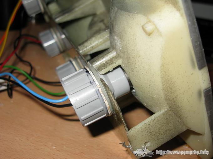

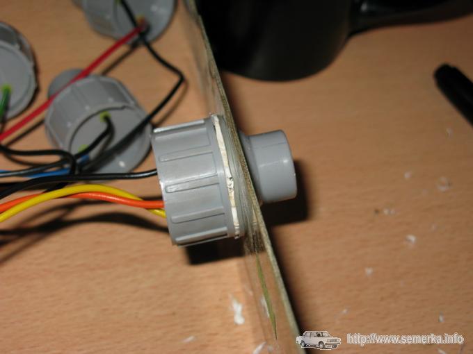

потом ножичком обровняем края и все, патрон готов, теперь его можно крепить на плату, при чем он устанавливается уже нет так легко а с усилием и не болтается.
только не забывайте эту нашу прокладочку устанавливать под резиночку, которая на патроне. И так все оставшиеся 5 патронов, и готово:

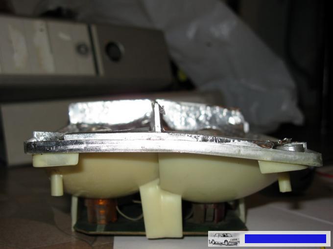

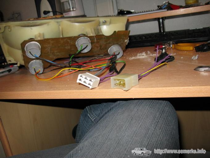

Теперь нужно установить плату на отражатель. В принципе плата держится на защелках, но после установки патронов, одна защелка не защелкивается, точнее натрон мешает, поэтому было принято решение его отпилить, и чтобы эта сторона платы не болталась, просверлил 2 отверстия и проволочкой стянул.
На второй плате все тоже самое, одно крепление не защелкивается, я его отпилил и стянул то место проволочкой.
Ну все фонари в принципе готовы. Осталось подключить 6 контактные разъемы и правильно подсоединить контакты в машине.
Собственно теперь о проблемах со штатными патронами можно забыть навсегда, лампочки меняются легко и непринужденно, т.к. патроны съемные, вобщем преимущества все на лицо. Данная статья прислана нам нашим пользователем asalex и все вопросы можно задать и обсудить на нашем форуме! Всем удачи на дорогах ;)
