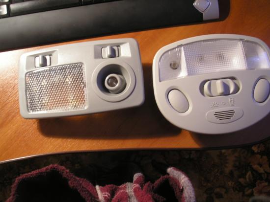

Ни для кого не секрет что штатного освещения салона - плафонов в боковых стойках - категорически не хватает. Толку от них практически нет. Не, ну конечно же они както освещают темноту, но совершенно неэффективно. В этой статье мы будем дорабатывать освещение в салоне, причем доработка будет в двух вариантах. Были приобретены два плафона один от Лада Калина (51.3714), второй от Волги (2302.3714). Статью про установку плафона от Волги можно прочитать здесь.

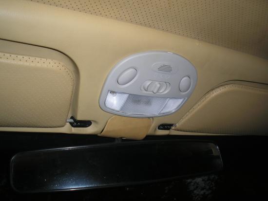

Плафон от Калины мы устанавливаем в Ваз 2104 Mr.Ice мягкий потолок, а плафон от Воги в ваз 2107 VladiZlav жесткий потолок. Итак установка плафона от калины в 2104 Mr.Ice Cнимаем травмобезопастную накладку козырька (Откручиваем зеркало заднего вида, откручиваем солнцезащитные козырьки, и два болта по бокам (один под крышечкой ручки с пассажирской стороны, второй просто под крышечкой с водительской стороны)). Снимаем накладку и несем домой.

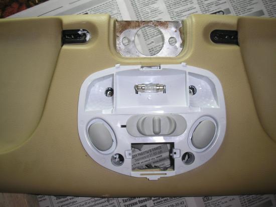

Снимаем с плафона крышечку и на листе бумаги обрисовываем контур плафона.
И вырезаем шаблон. Шаблон я вырезал на 5 мм меньше чем контуры плафона- лучше потом дорезать отверстие чем сделать дырку в потолке. Прикладываем шаблон и ножом вырезаем отверстие. Примеряем плафон и видим что из за железной тыльной стороны накладки плафон в отверстие не помещается. Берем лобзик и вырезаем в металле отверстие по контуру.
Примеряем плафон попутно подрезая отверстие в нужных местах

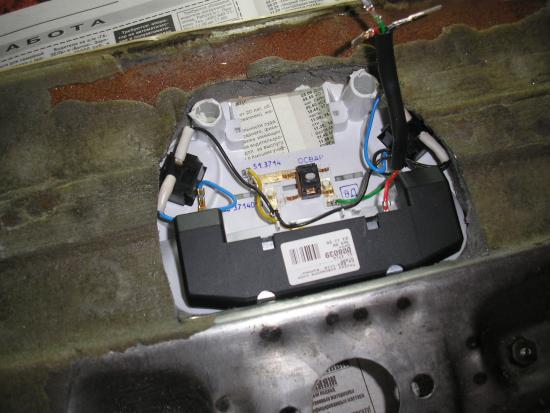

С задней стороны у плафона есть упор, а вот с передней нам надо его закрепить. Для этого я использовал Полоску железа и вот такие винтика с проставочками вместо шайбочек
а чтобы проставочки не проскочили вниз (в вашем случае шайбочки.). Я сделал вот такие крепления из проволоки.
Просто нагревал проволоку зажигалкой и прокалывал ей пластмассу. Потом вставив в пазы винты прикрутил их к распорной полоске железа.
Все плафон закреплен намертво. Вставляем лампочки и надеваем крышку.
И несем все это устанавливать в авто. Питание я взял от бокового плафона, проложив провод под уплотнителем двери. (Будьте внимательны 3 провода на плафоне это ДВА МИНУСА и один постоянный плюс) Ну и конечный результат.

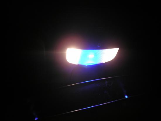

Центральная лампочка горела настолько ярко что при ее включении стекла автомобиля становились как зеркало. Поэтому я заменил ее на тройной синий светодиод. Света боковых лампочек более чем достаточно при их свете можно вполне комфортно читать книгу. Вы же можете отставить и обычную лампочку.
И это если не ставить светодиод, а оставить штатную лампу.
