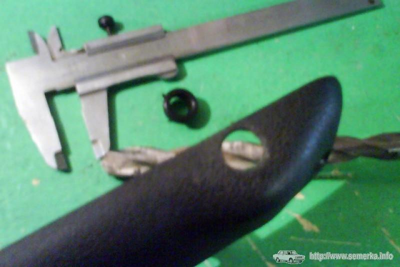

С удивлением обнаружил, что даже на почти новых авто на т.н. "батонах" со временем возникает неприятный такой звук, а именно дребезжат блокираторы дверей. Похоже что у батона структура то не жесткая, и со временем отверствие под блокиратор чутка раздалбывается, вот и получаем такой себе отрицательный эффект. Ну да не беда - любая проблема решаема :) Итак нам нужно сгонять на авторынок или в автомагазин и найти т.н. колечки для блокираторов от десятки или копейки! Далее привозим все это дело в гараж/домой, и изучаем нюансы для установки.
Т.к. колечко имеет диаметр 14мм, пришлось снять обшивку двери и расточить под него отверстие... В теории можно все это сделать НЕ снимая обшивку и батоны. Можно это сделать как сверлом так и круглым напильником, тут кто на что гаразд как говорится! Кстати еще момент. Тяга кнопки проходит через эдакое квадратное отверстие в двери, и на всякий "пожарный случай" можно вырезать из поролона параллелепипед и натянуть на тягу... В результате испытаний установлено - проехался по калдобинам, зарядил музыку... дребезга как не бывало! :) Ниже фотоотчет:

Можно установить колечки не снимая "батонов". Выкрутив кнопки, маленьким надфилем доводим отверстия до нужного размера, затем ставим колечки. На все четыре двери ушло чуть более 15 минут.
