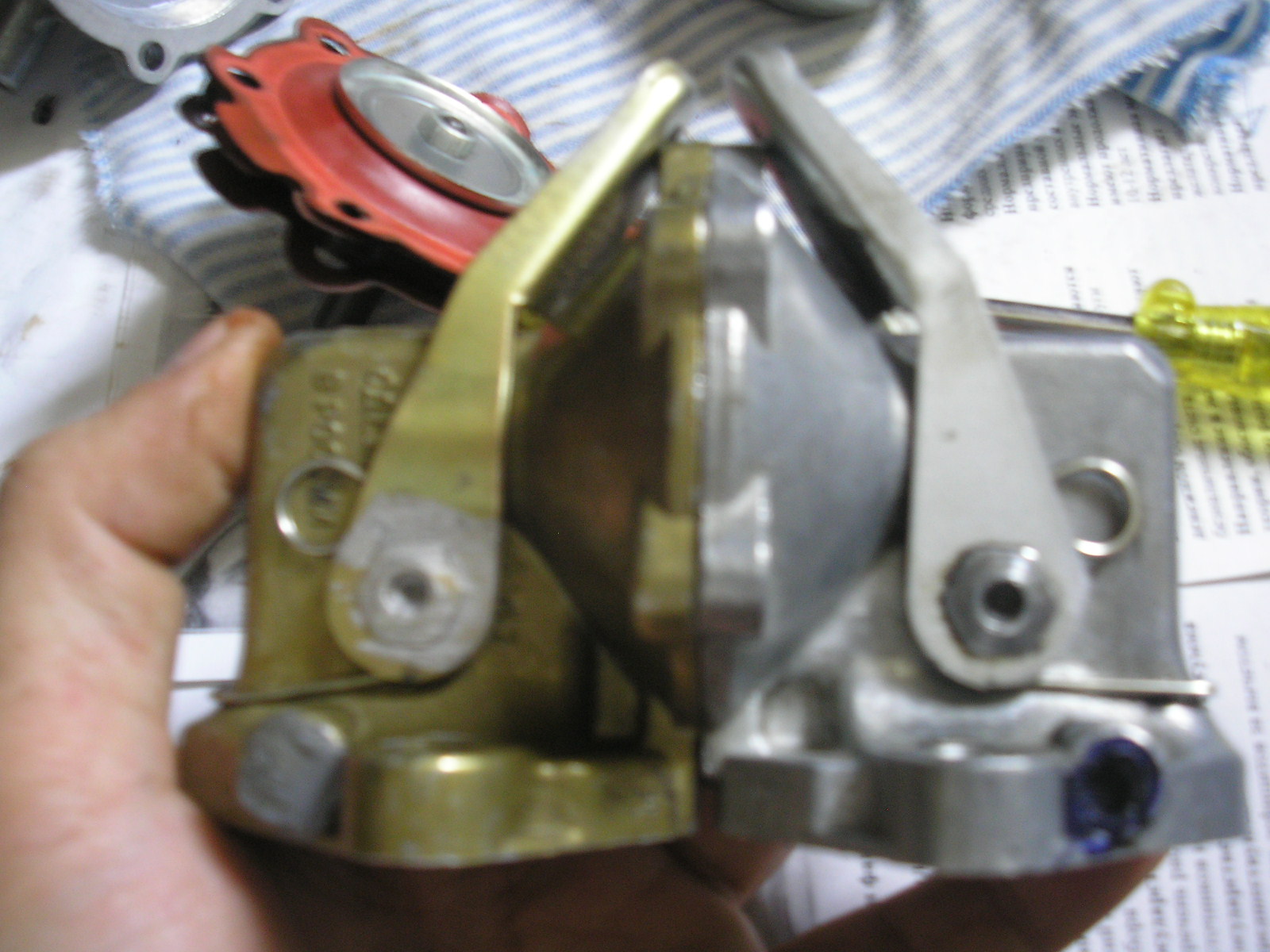

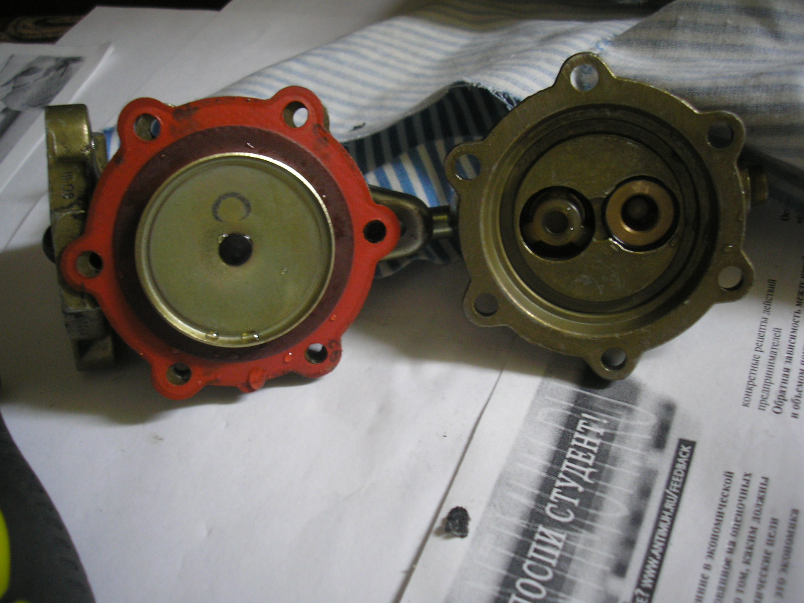

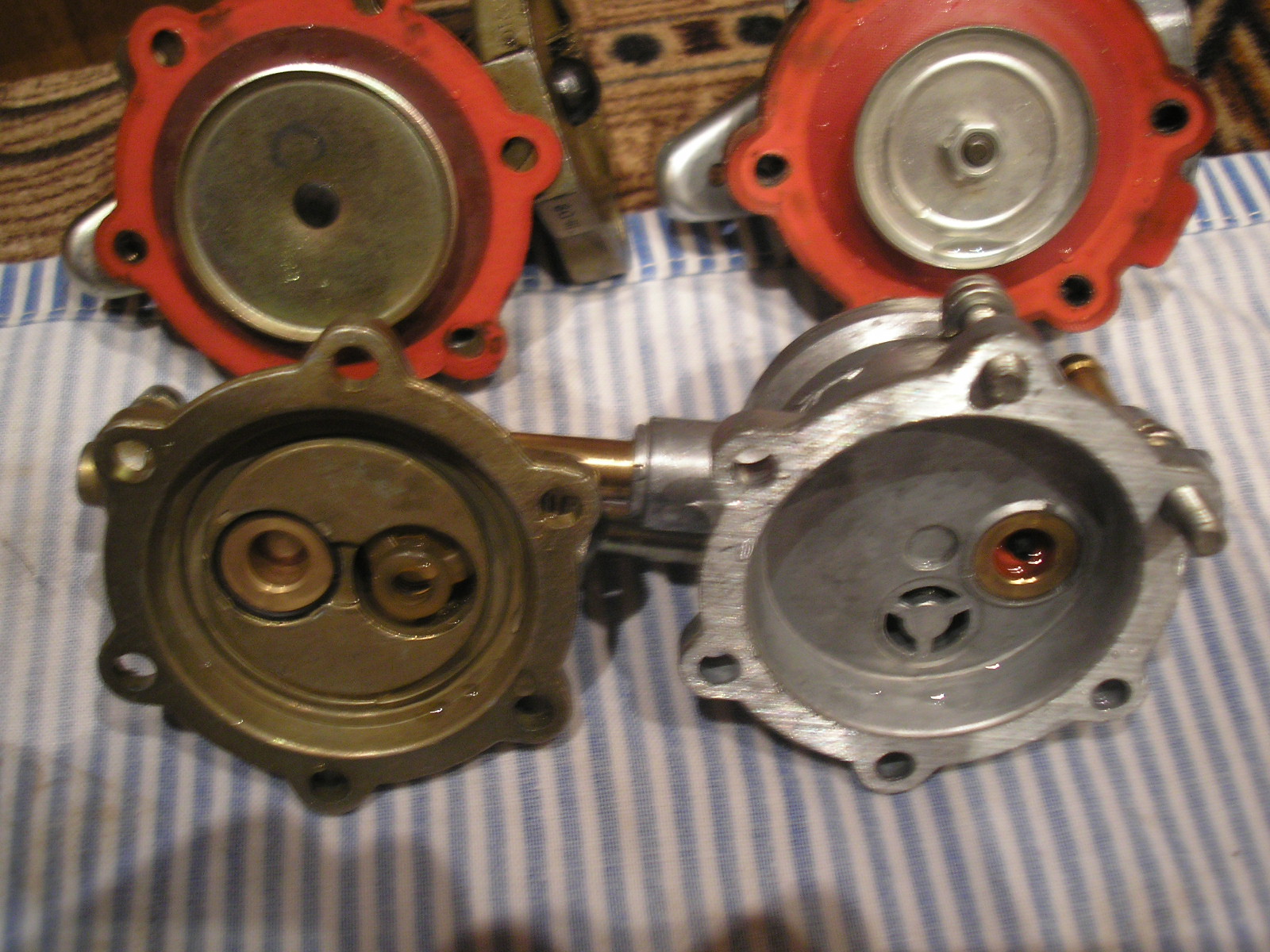

Если посмотреть внешне на оба насоса то заметро что у бензонасоса ДААЗ полость под бензин значительно больше, в этом и есть главный ход Пекара. т.к. у пекара куполообразной крышки нет, на это и клюет покупатель. Думая что под этой самой крышкой и образуется паровая пробка. Ан нет дело в том что эта крышка ничто иное как ВПУСКНОЙ отстойник. и даже если там каки либо образом окажется воздух то на работу насоса это никак не повлияет. Так же как не влияет на работу насоса воздух в бензофильтре.Купол ДААЗа это по сути и есть дополнительный бензофильтр.
Ну давайте обо всем по порядку.

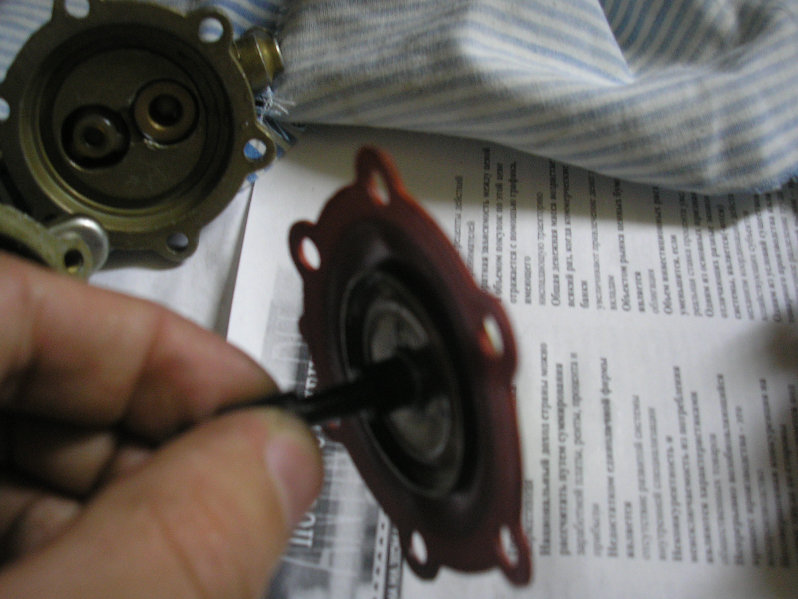

Диафрагма в пекаре всего одна
если диафрагма порвется то бензин через отверстие толкателя потечет прямиком в картер дивгателя!!!

Теперь давайте разберем конструкцию родного жигулевского бензонасоса ДААЗ

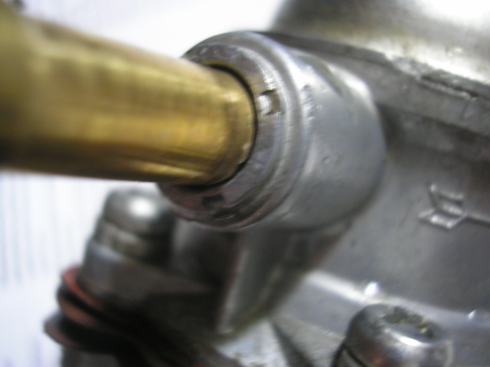

Оба штуцера у ДААЗа законтрены так что можно не бояться что в один прекрастный день этот штуцер оторвется.

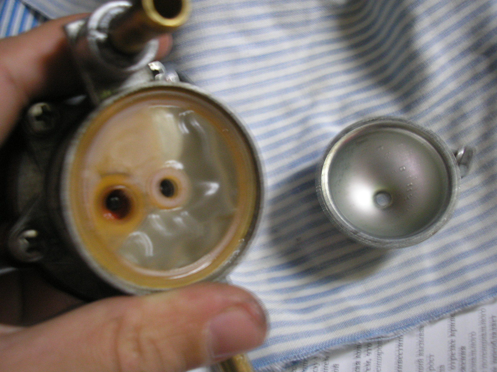

Под верхней крышкой насоса находится сетчатый фильтр с отстойником который дополнительно фильорует бензин на входе в бензонасос. Еще раз хочу заметить что миф о том что под верхней крышкой у ДААЗ образуются паровые пробки это полнейший бред. Верхняя крышка это ВХОДНОЙ фильтр в насос так что даже при наличии в нем воздуха на работу насоса он повлиять не может.
фильтр
тут мы видим в верху впускной клапан, углубление отстойника в стенке которого виднеется отверстие впускного штуцера
разбираем бензонасос пополам
и видим что рабочая полость насоса как и у пекара минимальная. но выпускной клапан не торчит наружу и шайба диафрагмы ни за что не задевает.

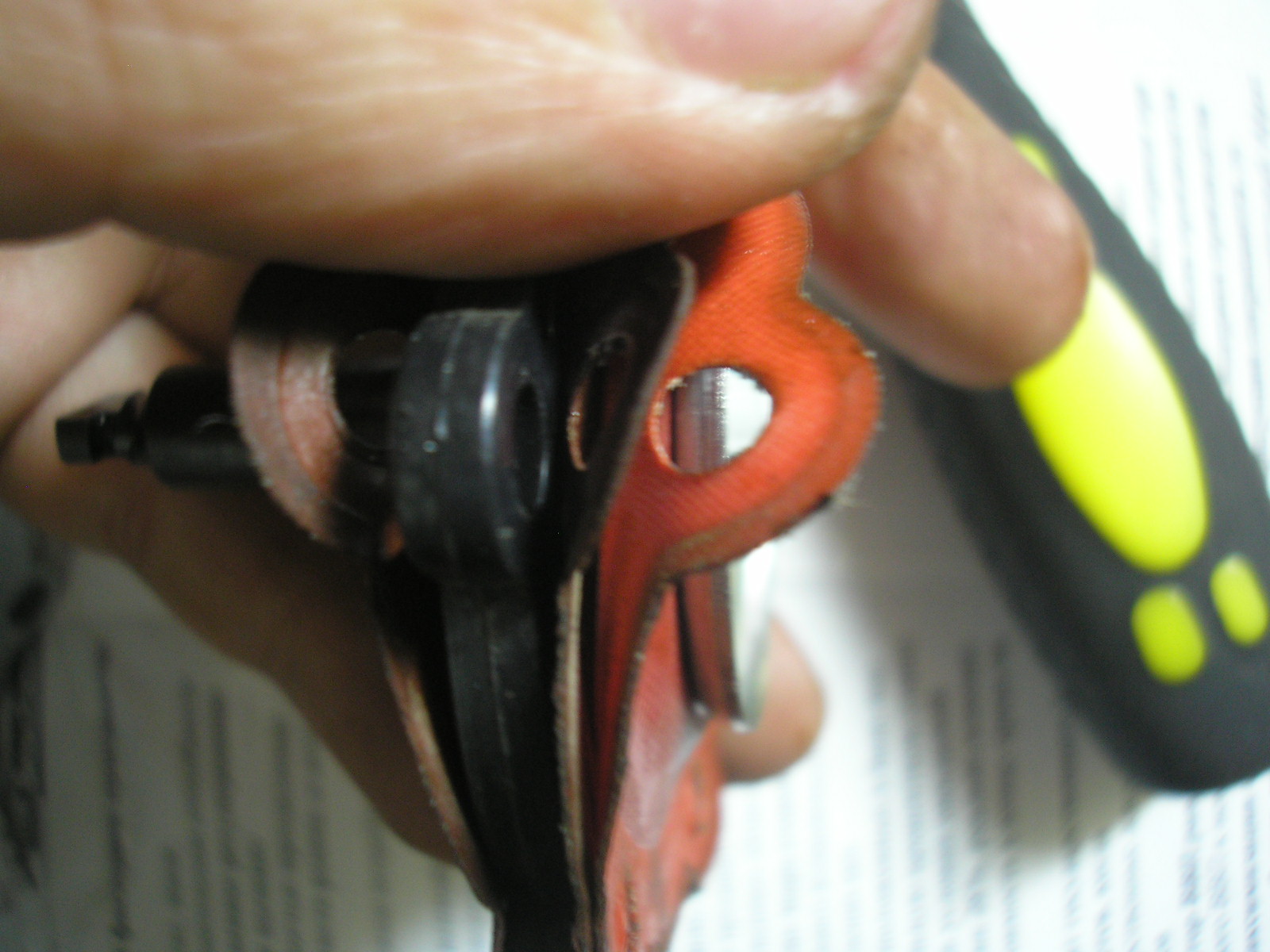

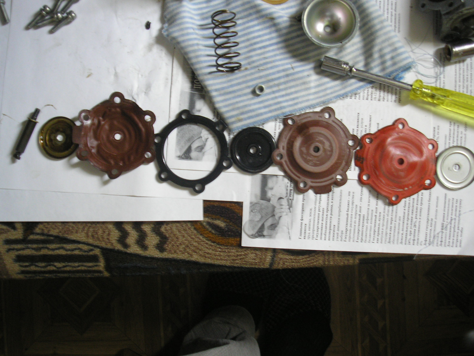

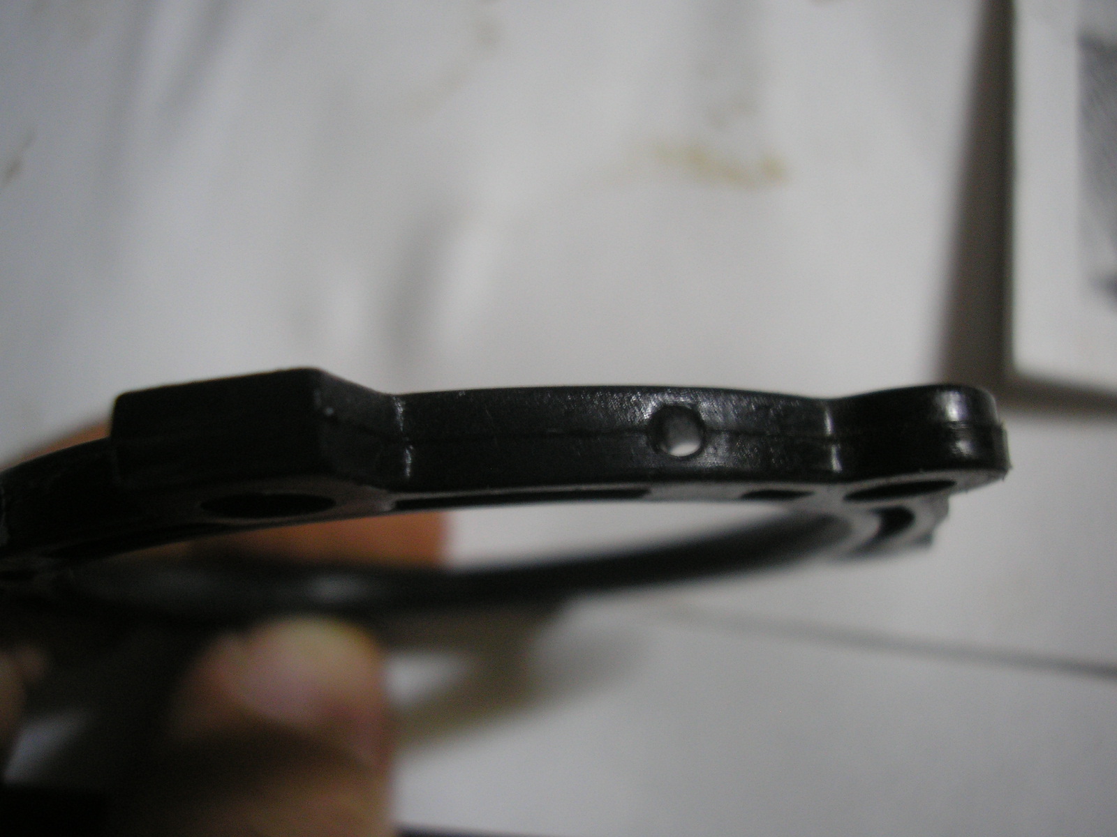

Сама диафрагма ДААЗа состоит из трех диафрагм и пластиковой проставки.
разобраный узел диафрагмы
две рабоиче диафрагмы, пластиковая проставка, предохранительная диафрагма и шайбы.
Для чего узел так сделан? для надежности. В случае если порвется первая рабочая диафрагма то насос будет работать на второй. Даже если и порвется вторая диафрагма то расстояние меджу биафрагмами =0 и вероятность того что вторая диафрагма порвется в том же место что и превая тоже стремится к нулю. Так что даже при двух порваных диафрагмах тореи бензина будут минимальны.
Предохранитеьлная диафрагма недопусти попадание бензина в картер дивгателя в случае пробоя двух рабочих диафрагм.
А в пластиковой проставке между рабочими и предохранительной диафрагмами есть сливные отверстия через которые бензин будет сливаться в сторону ручки ручной подкачки топлива при прорыве рабочих диафрагм. (под этой ручкой земля и слив бензина безопасен)

Рабочие камеры насосов
у пекара рабочая камера чуть чуть меньше 10кубиков против 12 у дааза (измерения производились с помощью шприца.
Но при этом стоит учесть что и пружина у пекара меньше и менее жесткая чем у дааза
отсюда можно сделать вывод что камера у Дааза чуть больше потому как больше ход диафрагмы.
обобенно учитывая что низние части у насосов идентичны, причем полностью идентичны.

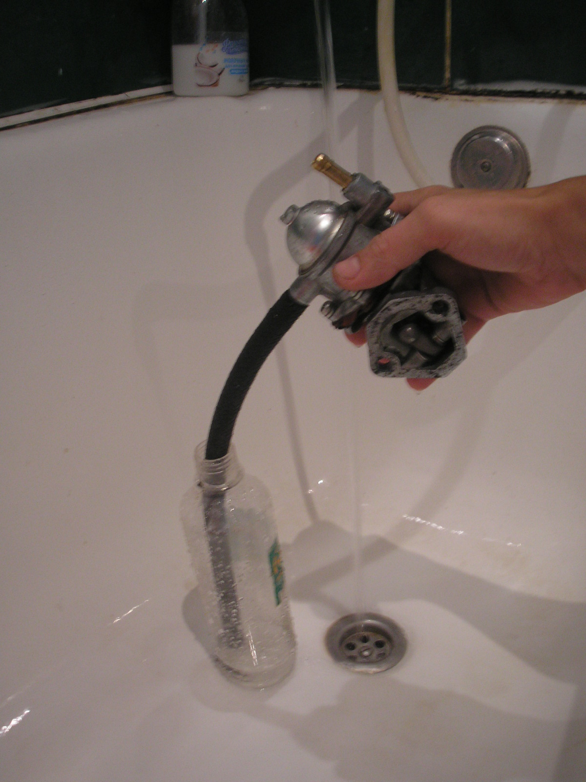

А вот производительность насосов была измеряна следующим образом.
Бралась 0,5л банка от увайт-спирита. наливалась до самого горлышка. Насос сначала накачивался водой из ругой банки чтобы исключить разность обьемов. И затем насосом с помощью рычага ручной подкачки из банки высасывалась вода до первой нижней риски, при этом считалось количество нажатий на рычаг которое потребуется для откачки этого рбьема воды.
В результате пекару понадобилось 72 нажатия на рычаг а ДААЗу 64, что опять же говорит о большей производительности ДААЗа и о большем ходе его дииафрагмы.
