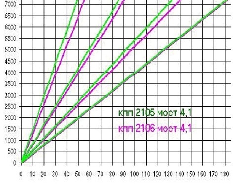

Посмотрим теперь на график (фото1) зависимости скорости авто от оборотов двигателя (все время на графиках зеленым цветом будет обозначена стандартная 1500 с коробкой 2105 и мостом 4,1. Почему — потому что таких больше чем всех остальных).
С кпп 2106 и стандартным мостом 4,1 (малиновый) при стандартном двигателе получаем выигрыш в динамике только за счет длинной 1 передачи, 2,3-стали длиннее, что не есть хорошо (со стандартным двигателем).

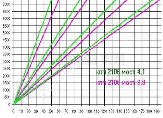

Если же двигатель форсирован — то длинные передачи это то что надо: максимальная мощность будет выдаваться в большем диапазоне скоростей без ущерба в динамике. Например, возьмем кпп 2106 и редуктор 3,9 (малиновый)
Здесь все передачи длиннее (особенно первая). Например, в нашем варианте на первой передаче диапазон оборотов 3500-6500 приходится на скорость 28-53 км/ч, а у стандарта на 25-45 км/ч. Почувствуйте разницу! Кстати, в этой конфигурации первая, вторая, третья передачи полностью совпадают с 11 рядом на зубилках (с мостом 3,7), четвертая — короче, а если пятая- то она ненамного длиннее зубиловой четвертой передачи… воистину, все новое- хорошо забытое старое :).

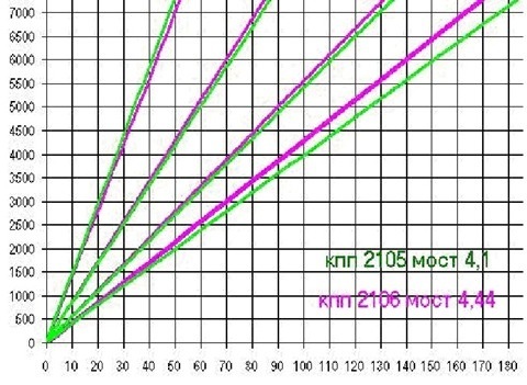

Другое дело — если ставим мост 4,44 (малиновый)
Сравните: 1-длиннее :) 2,3-короче, 4-короче!
То есть со светофора на первой передаче раскручиваем движок, когда "стандарт" уже переходит на 2, затем вторая, третья, четвертая- и уходим вперед.
Этот вариант оптимален для стандартного двигателя. Однако есть минус: на 4 передаче уже при 140 км/ч обороты будут 6000… тут лучше ставить стандартную 5 передачу, которая создаст законченную картину. Вот вам и трасса, и город — и волки сыты и никто не пострадал. А из-за того, что на режимах максимальной скорости обороты будут близки к максимальным, динамика на трассе будет потрясающей.
