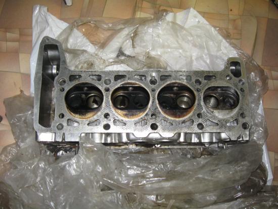

С утра опять снимаем свечи. Крутим двигатель стартером, что бы выплюнуть оставшийся керосин. Закручиваем свечи и проверяем работу двигателя. Можете для интереса заново замерить копрессию - она должна возрости. Кстати проверить виноваты ли вообще кольца можно простым дедовским способом, сначала меряем компрессию, затем капаем масло в каждый цилиндр и меряем заново. Если кольца залегшие, то компрессия возрастет, и вот тут можно смело проводить вышеописанную процедуру раскоксовки колец. А вот если компрессия не возрастает, то можно смело предпологать что как минимум снимать головку двигателя и шарошить клапана придется...
