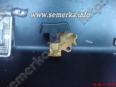

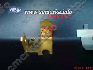

Итак, весь секрет данной доработки в том, чтобы кнопка в определенном положении не замыкала ни один из контактов, при этом имея фиксацию в данном положении. Попросту нам нужно сделать положение "Всегда выкл." Первое время я просто ставил её в промежуточное положение осторожным движением руки. Но иногда кнопка срывалась в одно из положений (и хорошо, если это было положение "вкл. при откр. двери"). Чтобы устранить это досадное явление, плафон был аккуратно препарирован, и в том месте, где шарик кнопки находился в среднем положении (посередине) просверлилось отверстие диаметром около 5мм (можно накернить сверлом большего диаметра, чтоб получилось углубление, главное-чтоб шарик задерживался но не проваливался и не выскакивал). В принципе все до безобразия просто, по фото, я думаю всё будет понятно, затруднение вызывает сборка всего этого обратно, в дееспособное изделие.

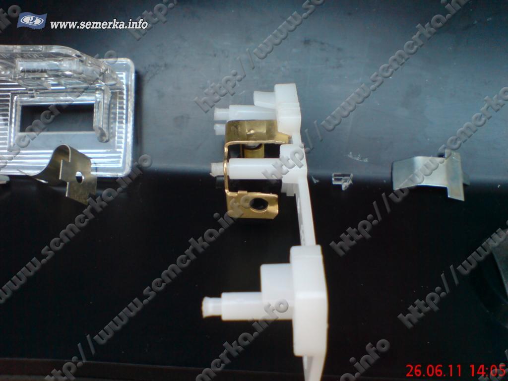

Кстати можно попробовать сделать данную доработку без разборки полной плафона, но как по мне так проще раскидать его и обратно склепать. Может так и проще, но я не ищу лёгких путей, подумал-так лучше. Может и правда лучше не разбирать, уж очень геморно обратно собирать. А разбирается просто-по кругу эту пластиковую заклепку отвёрточкой плоской ну вроде как расклёпываешь. После сборки заклёпываешь или обмазываешь клеем (это в зависимости от результата расклёпки). И всё. Далее смотрим фотоотчет - там все понятно :)

Сделал себе.всё классно работает.спасибо за совет.но можно не высверливать а снять медный контакт и перегнуть в обратную сторону там уже есть готовая ямка как раз поцентру.но надо аккуратно выгибать чтоб не сломать контакт,для этого я брал маленькую отвертку чтоб прижать шарик и плоскогубцы.вся работа заняла менее 10 минут.
