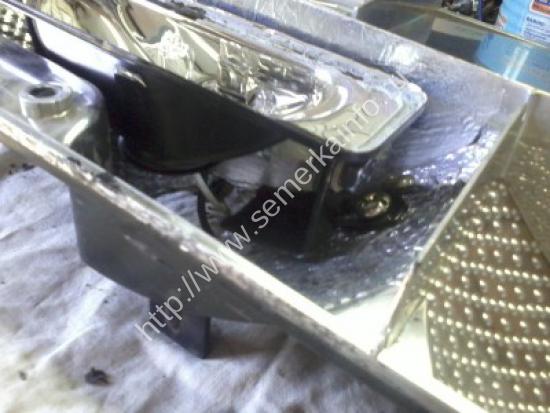

Для того что бы ПТФ держалась в заднем фонаре используем обрезанные штатные крепления ПТФ, прикручиваем их болтами, видно на фото:
Вот крупнее:

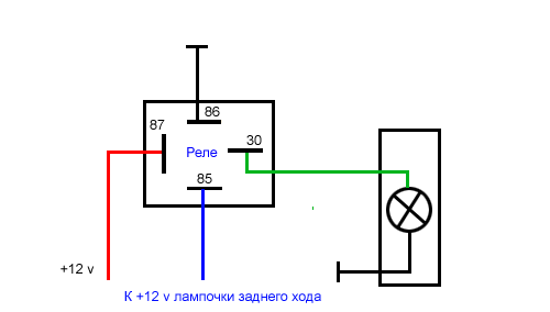

И поскольку нагрузка на "лягушку" может непомерно увеличиться то подключаем по схеме через реле:

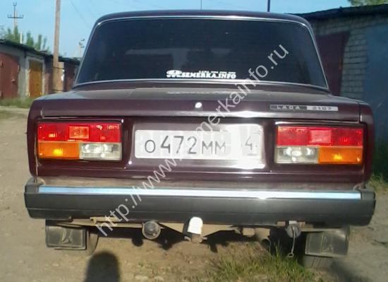

Вот оба фонаря доработаны и на своем законном месте:

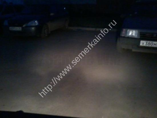

Вот собственно и все, теперь движение задним ходом в темное время суток ничем не затрудняется, вот фото того, как светят фонари заднего хода ночью:
