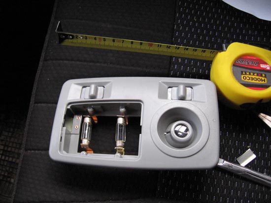

Ни для кого не секрет, что штатное освещение в салоне классического ВАЗ очень плох, его просто недостаточно. В связи с чем было принято решение бюджетно его усовершенствовать, поставив плафон от Волги, ГАЗели. Плафон можно устанавливать как в накладку для козырьков, так и в жесткий потолок на ВАЗ-2107 старого образца, но для жестких потолков более современных версий статья тоже подойдет! Итак, поехали. Представляю ниже на фото сам плафон, который мне прислал поездом из Москвы Mr_Ice, за что ему огромное спасибо :)

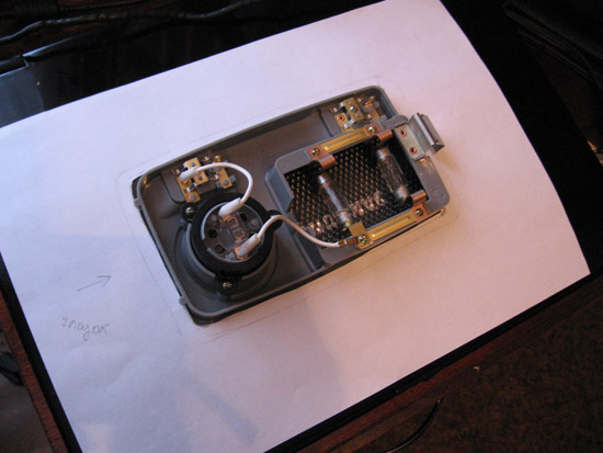

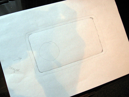

Далее нужно сделать шаблон из бумаги. Обводим плафон по контуру простым карандашом, на листе А4 и затем рисуем место выреза согласно отступам на плафоне, получается такой вот рисунок:
Затем вырезаем по внутреннему контуру и примеряем плафон, если где что не так - обрезаем лишнее. Главное не переборщить:

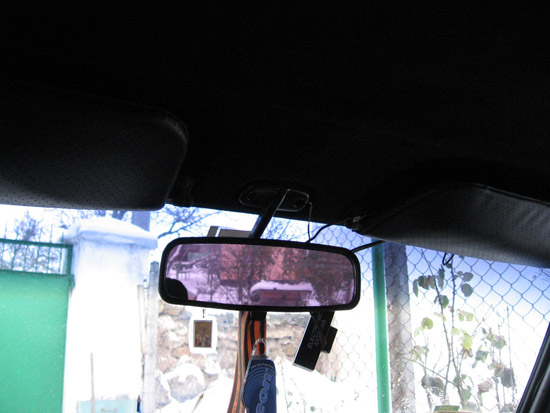

Итак теперь переходим к авто. Для начала общее фото, дабы улицезреть какое освещение и какой тип потолка у меня имеется на данный момент.
А вот фото предполагаемого места установки:

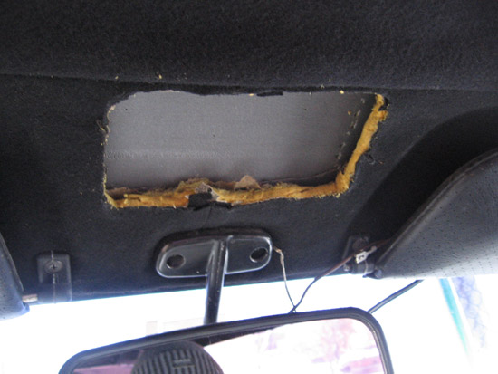

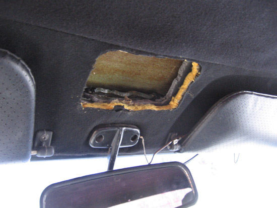

Затем я вырезал ткань, дабы она не мешалась. Те у кого потолок не обшит тканью могут это пропустить, а я уверен что это большинство владельцев жестких потолков. Итак вот:
Затем обычным сапожным ножом, только не тупым вырезаем отверствие по диаметру. Вот что получилось:

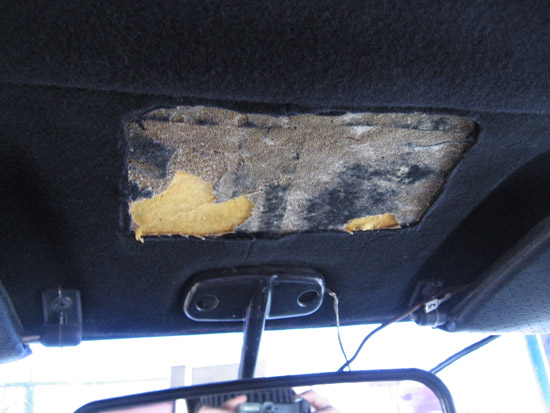

Затем под слоем потолка видно слой изолона ранее наклеенный мной. Если бы клеил позже, то там бы и вибропласт был, но в свое время я этот момент зевнул, надеюсь летом исправлюсь :) Вырезал и ее:
Теперича примеряем плафон с его штатными креплениями....
И вот теперь осталось придумать как этот плафон закрепить, ибо штатные крепления рассчитаны на жесткий волговский потолок и крайне не надежно держат плафон в вазовском потолке, и тут я стал думать как бы его закрепить понадежнее. Вобщем идея с закреплением правой стороны пришла достаточно быстро. Понадобилось крепление обычной вентиляционной решетки кухонного образца и пару шурупов со втроенными "сверлам" (типа "семечка") - шуруповерт в зубы и вот результат:

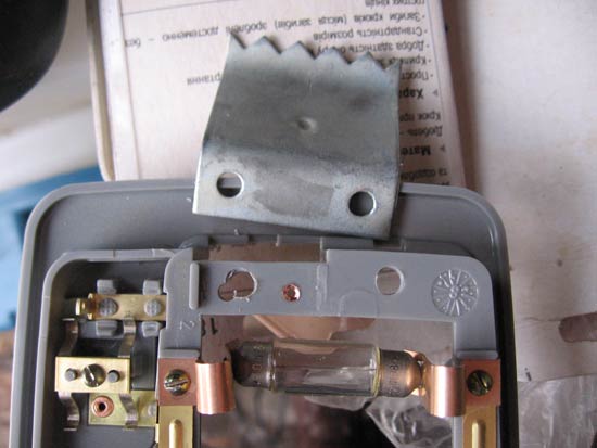

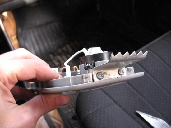

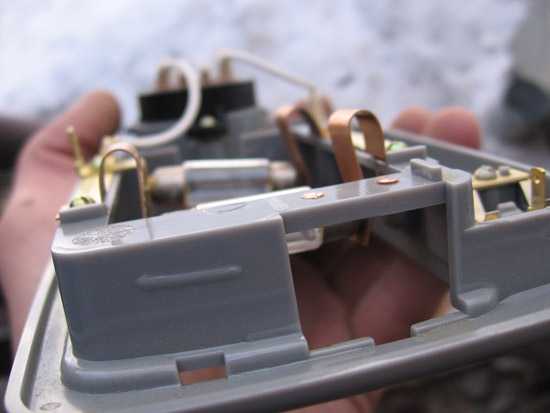

Теперь справа плафон имеет офигитительную площадь зацепления с потолком и осталось придумать финализирующее крепление слева... Вобщем однозначно снимаем стекло плафона и изучаем что можно сделать со штатным креплением....

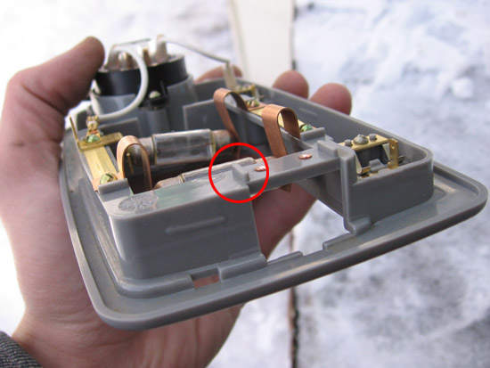

Смотрим и приходим к выводу - раз оно на заклепках то его нужно высверлить нафиг:

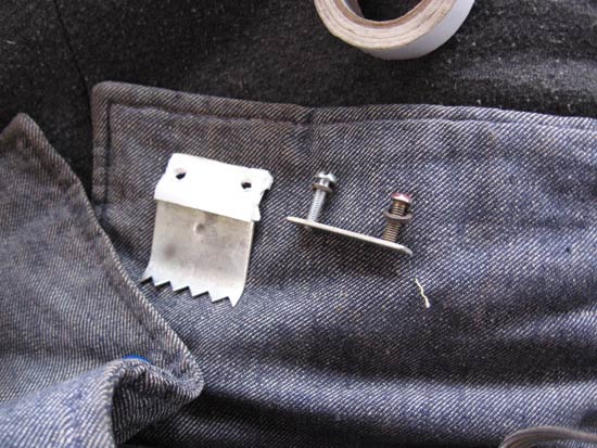

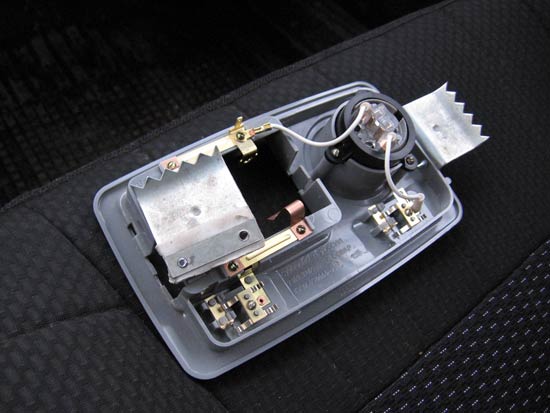

Итак как Вы догадались заменой штатному будет воторая половина крепления от вентиляции :) Итак после высверливания я понял что мне помешает та часть которая обведена красным:
Болгарку в зубы и вот результат:

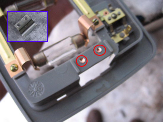

Затем берем "в зубы" дрель и высверливаем два отверствия согласно размерам крепления, вот так примерно:

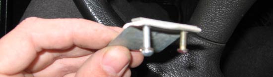

Теперь задача его прикрутить, да еще так что бы предварительно вставить плафон. Итак берем это крепление, к нему прилагается планка с резьбовыми нарезками в аккруат под обе дырки. Эту планку я приклеил двухсторонним скотчем предварительно подобрав два болта нужной длинны. вот так:

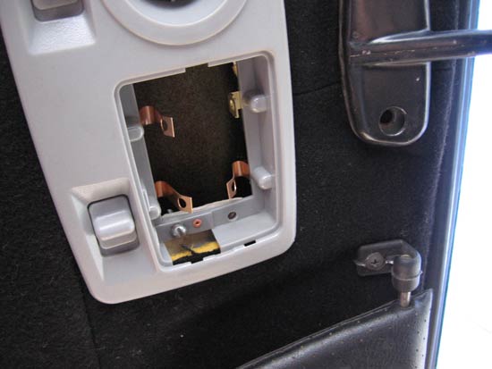

Затем наживляем крепление на тот болт что ближе к середине плафона и отворачиваем крепление на плафон, дабы оно не мешало зацепить плафон за то крепление что справа и воткнуть плафон на свое место кверху, вот так:

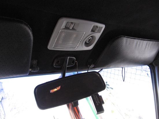

Затем, когда плафон прижат разворачиваем левое крепление дабы оно вошло в зацепление с потолком и затягиваем болт, можно предварительно наживив второй (я не наживлял) и прижимаем им плафон слева. По итогу он стоит намертво:

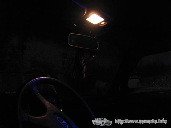

Затем надеваем плафон, любуемся и снимаем все нафиг ибо предстоит провести и подключить электрику но об этом завтра а пока еще просто пару фоток результата работы:

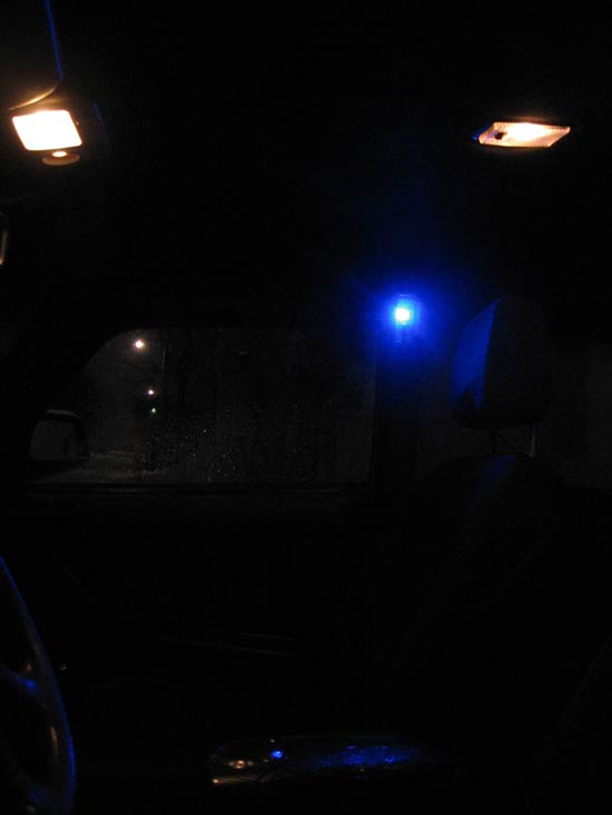

Света не достаточно в салоне, особенно если один штатный фонарь по центру крыши.Я приклеял под зеркалом две светодиодные полоски с двух сторон по шесть штук,светит "БОМБА",а запитал от концевиков двери. Когда нибудь покажу.

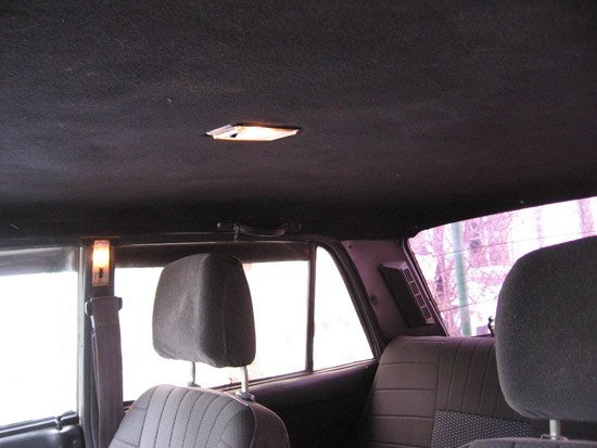

Не в обиду автору будет сказано, он проделал большую работу, хотябы это вызывает уважение но посмотрите фото результата. Думаю это мало кого удовлетворит. А вот мой результат, делается за 20 минут без больших затрат http://iscr.ru/1329061788/
