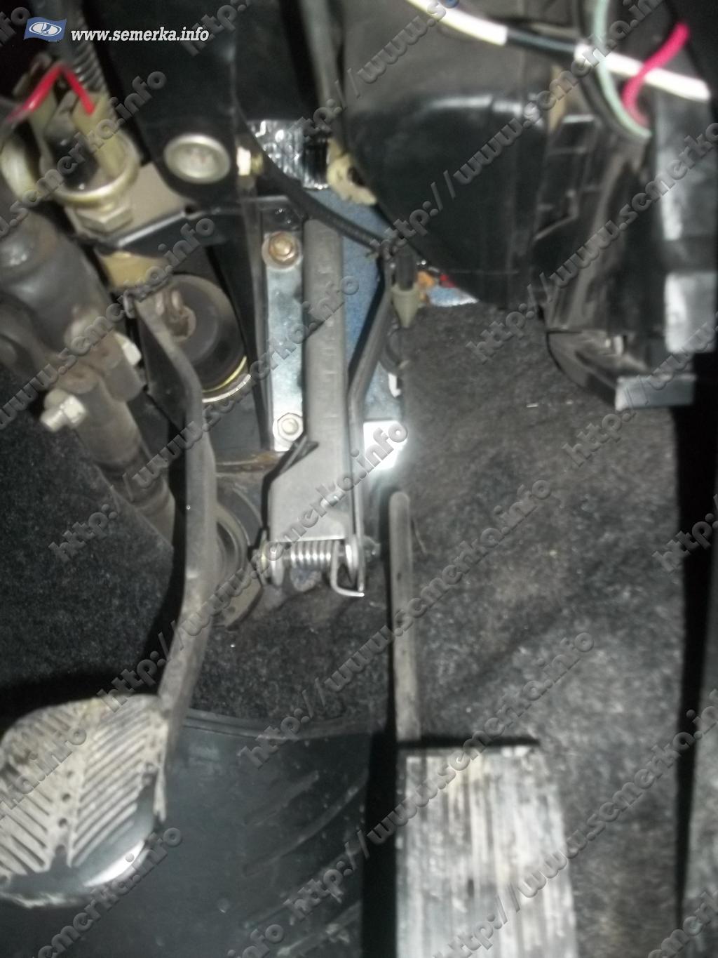

Откручиваем правые гайки крепления вакуумника под рулем со стороны салона и устанавливаем туда инжекторную педальку в сборе, гайки прикручиваем обратно, все затягиваем.

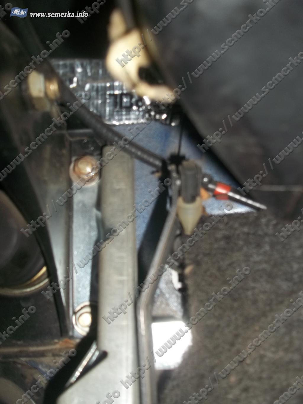

В дырку, которая осталась от старой педали всовываем трос заслонки, зацепляем кончик за ответную часть педали, фиксирующую оплетку сдвигаем вверх в овальном отверстии и фиксируем какой-нибудь планкой (на фото ниже это видно).

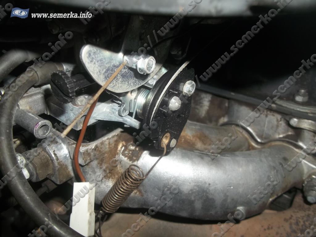

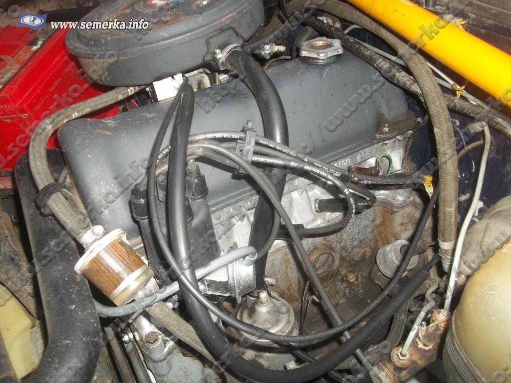

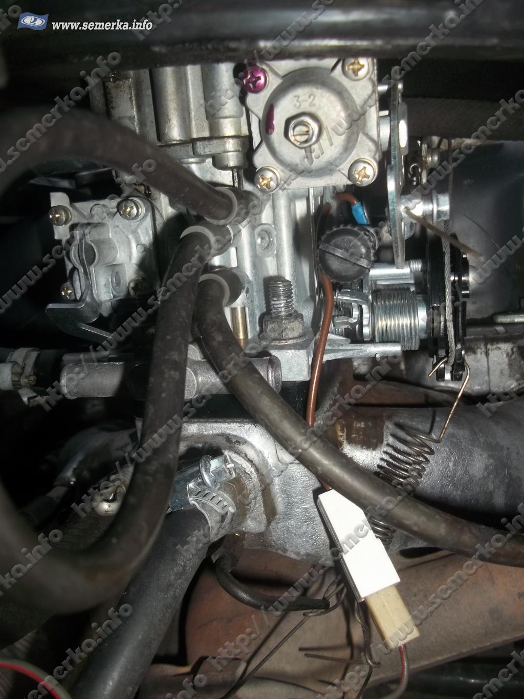

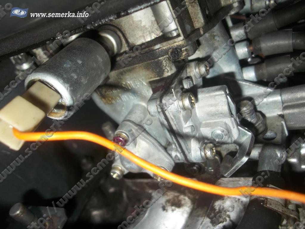

Далее снимаем старый карб (если он был озон), кладем прокладки на коллектор (сначала с овальной дыркой, потом толстую с двумя дырами, потом тонкую с двумя дырами), ставим карб, притягиваем, подключаем провода (желтый на микровыключатель, коричневый к коричневому), шлаг подачи топлива, на обратку натягиваем кусок шланга фиксируем в нем болт (получается затычка), со шланчиками вакуумкорректора на фото видно всё.

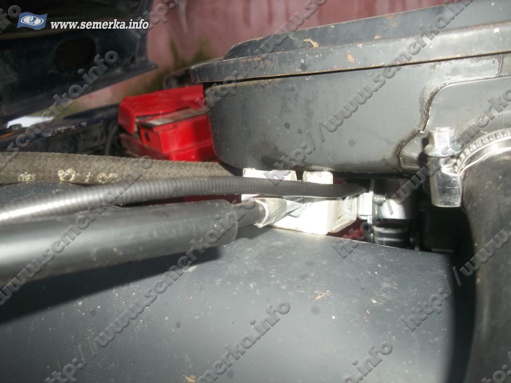

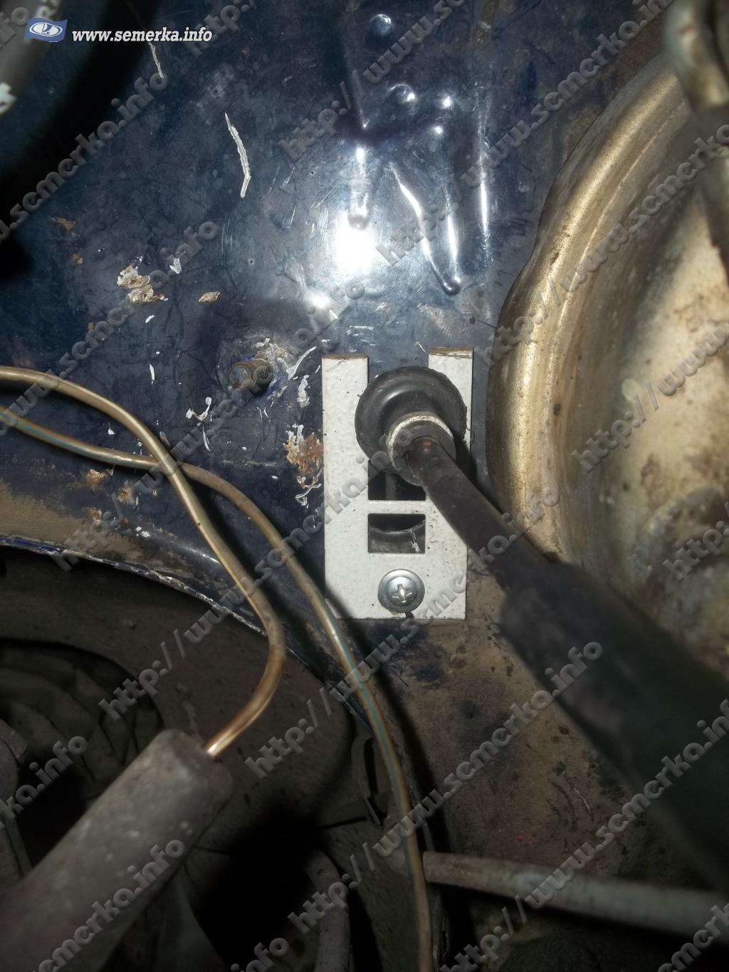

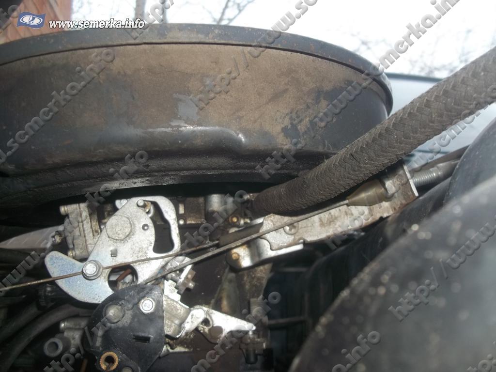

Трос цепляем за привод заслонки карбюратора и регулируем на кронштейне с помощью гайки на тросике (суть: трос натянут но заслонка не открыта), прикручиваем кронштейн на карб тем же винтом, что и трос подсоса, регулируем подсос (суть: подсос убран, обороты холостые).

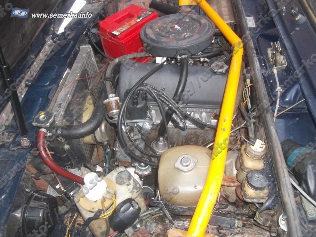

А теперь фото готового примера
