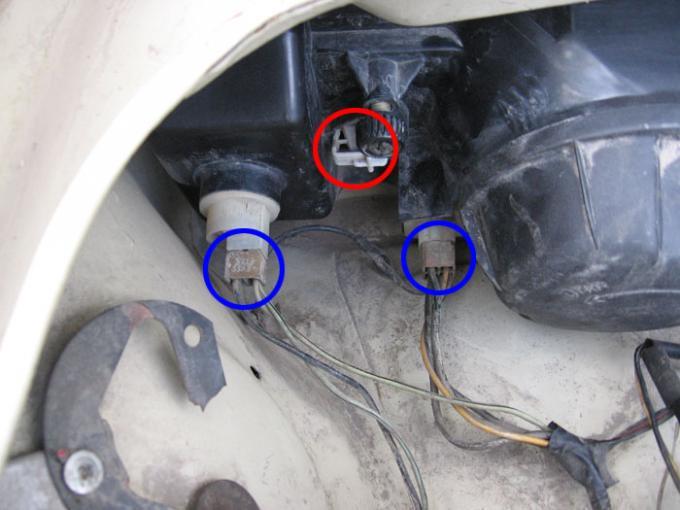

Итак для начала демонтируем фару с машины. Для этого нужно открутить три шурупа - один посередине сверху и два снизу ближе к краям. Со стороны подкапотного пространства нужно отключить две клеммы (обведены синим на фото ниже) и если у вас установлен гидрокорректор фар - то и его (обведен красным).

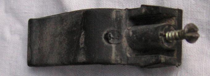

Затем берем отвертку и тупо выковыриваем герметик по краям стекла настолько, насколько это возможно. Да, чуть не забыл, предварительно нужно открутить маленькие стопорки для дворников фар, сверху и снизу, вот показываю как они выглядят на фото:

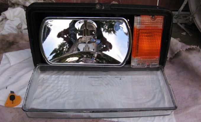

Итак, по итогу мы приводим фар к такому виду, предварительно вычистив все ошметки изнутри корпуса, самое главное это не оставить следов своей работы на отражателе, он должен блестеть как у кота соответствующие органы. Обезжириваем все прилегающие поверхности растворителем, внимательно проверяем не осталось ли наших отчепятков на внутренней стороне стекла фары, ибо после установки стекла на место устранить ляпсусы будет невозможно. Итак вот как выглядит наша фара перед моментом установки стекла на место:

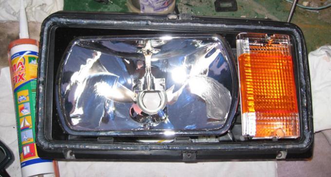

Для прилепливания стекла на место я использовал обычный прозрачный строительный силикон. Можно конечно купить на авторынке или в автомагазине специальный черный герметик для стекла, но маленький тюбик данного герметика выйдет в разы дороже нежели огромный пистолет с силиконом :) Итак, приступим к приклеиванию стекла на его законное место. Наносим тоненькой колбаской слой силикона на корпус фары, по всему периметру посадки стекла, вот так:

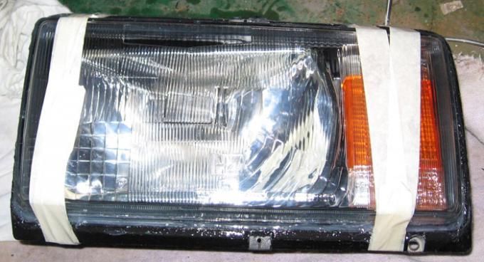

Затем усаживаем стекло в посадочное место и маслаем силиконом не жалея по внешке, заливая пазы, дабы исключить попадание влаги. Можно не бояться переборщить с силиконом, лишний без проблем можно срезать после его высыхания канцелярским ножиком. Затем, когда все щедро замазано, я бы советовал взять малярный скотч или чтонить аналогичное и плотненько примотать стекло к корпусу, до момента полного застывания силикона. Именно так я и поступил:
После этого прикручиваем стопорки на место, и можно ставить фару на место, ибо стекло никуда не денется - оно примотано. Можно и не ставить сразу, а дождаться полного высыхания, затем все аккуратненько обрезать и потом прикрутить на место фару. Вобщем дальше все на вкус и цвет. А написание статьи навеяно этой темой, так что если что непонятно - спрашивайте там :)
