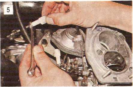

Замеряем межцентровое расстояние между наконечниками тяги, которое должно быть ровно 80 мм. При необходимости снимаем один из наконечников с рычага (см. «Замена карбюратора»),..
...ключом « на 8» ослабляем контргайку и, вращая наконечник, регулируем длину тяги.
