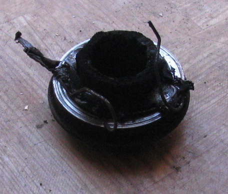

Выжимной представлял из себя печальное зрелище:

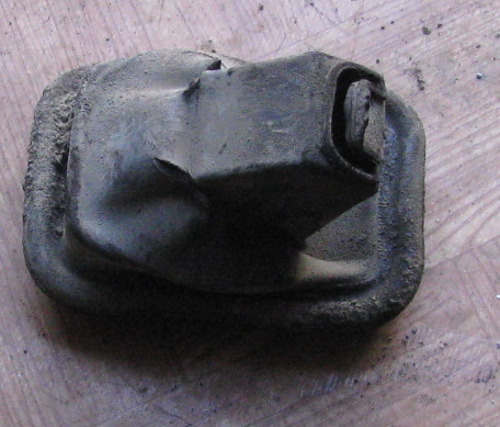

- износ пыльника штока рабочего цилиндра
- износ пыльника кулисы переключателя передач,
