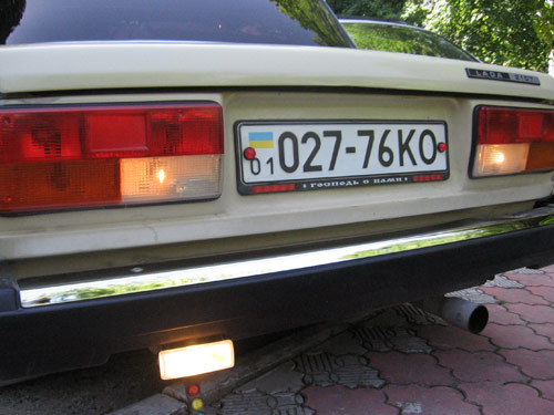

Собственно вот и все, ничего сложного, но эта доработка полностью устранила проблему движения "на ощупь" задом в темное время суток! Вот так все это выглядит в работе:
![](/files/u1/vkl.jpg)
