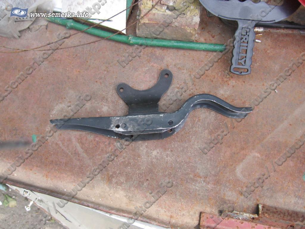

Теперь перейдем к траверсе - траверса туда идет от ВАЗовской 5 ступки, в комплеке новая шла, а вот подушка нужна полонезовская, на выбор - б.у. бесплатно а новая 100 грн (около 12 баксов) - я взял новую. Переделки минимальны - немного не совпадают дырки крепления подушки и нужно чутка расширить отверствие дабы эта самая подушка влезла в нее. Смотрите на фото далее, на первом фото видно расил болгаркой дабы влезла подушка:
А на этом фото видно просверленные дырдочки для крепления подушки:
Теперь следующий нюанс - после того как уже начнете устанавливать КПП - поймете - траверса не встанет на штатные шпильки - она смещается на пару сантиметров назад. Я поступил так - установил КПП, прикрутилл ее к двигателю, А затем приподнял траверсу к кузову, разметил места для сверления и дрелькой их оформил. Затем два болта со стороны салона вниз, желательно с большими шайбами - и вуаля, готово!
Вот как выглядит теперь крепление траверсы к кузову:

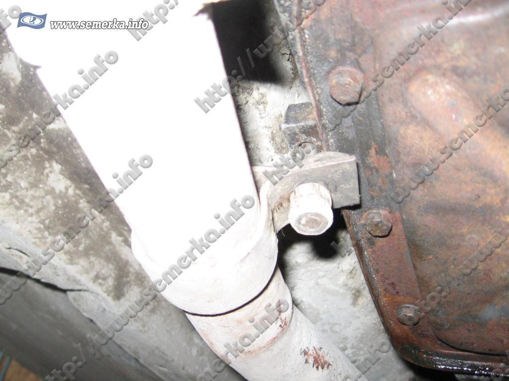

А вот как я пока прикрепил глушак к КПП при помощи "апендикса" который у ВАЗовского корпуса заглушен:

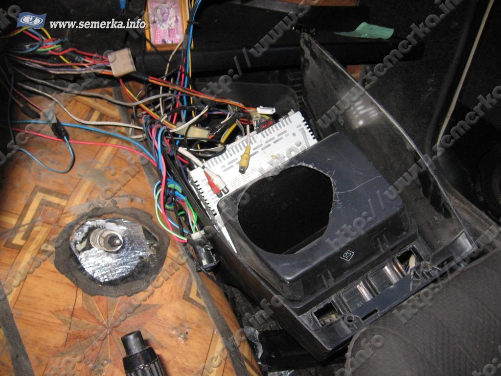

Ну и еще нюанс - при установке "бороды" в салоне выяснилось что рычаг помимо большего угла наклона несколько смещен к центру:
Посему небольшой рсаспил не повредит:
Так же у полонезовской КПП достаточно сильно завален рычаг назад (по сравнению со стоковой КПП). Поэтому несколько не привычно и не совсем удобно, так же может цеплять бороду. Исправляется сие относительно несложно, нужно снять и разобрать кулису (разобрать обязательно, т.к. там пластиковые втулки), нагреть место, где она загибается горелкой докрасна и методом кувалдометра или больших тисков изменить угол наклона до оптимального для вас. Я выбрал нечто среднее между стоковым и фиатовским, мне с моим ростом 189 см. очень удобно :) Ставим бороду на место и наслаждаемся. Вроде бы все. Если еще какие нюансы вспомню - распишу. Обсудить статью можно на форуме, там же задать вопросы! Удачи на дорогах!
