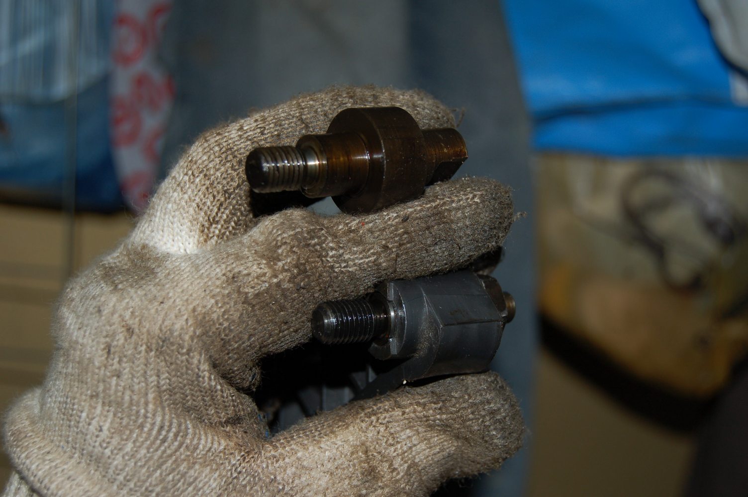

Тут видно что болты башмака натяжителя и ограничителя одинаковые.
