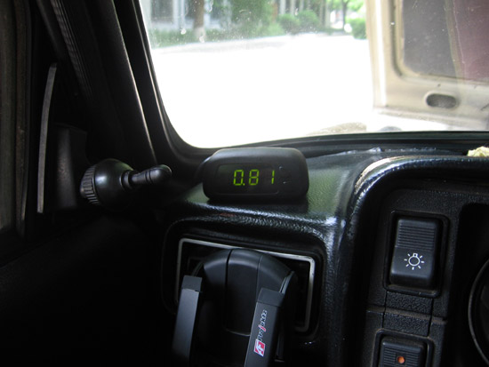

Как я уже и писал ранее в одном из материалов на сайте - у меня семерка с пятой приборкой ;) Ну а чего не хватает всем счастливым обладателям классики с пятой торпедой?.. Правильно - ТАХОМЕТРА. Вот и мне не хватало. И стало мне интересно - как же можно максимально "безболезненно" решить эту проблему.
Изучив вопрос этот в интернете, я пришел к выводу, что меня вполне устроит какой нибудь внешний тахометр, который не нужно никуда встраивать. Я некоторое время колебался какой же тип тахометра выбрать - с электронной шкалой или стрелочный? Дабы окончательно определиться, я пошел погулять по авторынку. Пройдясь по оному я пришел к выводу - а выбор не так то и широк. Либо брать штатный шестерочный и мудрить с ним, либо стрелочный внешний, но все они были на рынке какието "мегастильные" для тюнеров... Либо остановиться на тахометре с электронной шкалой и нормальным внешним дизайном. Что я и сделал. Мой выбор пал на девайс тахометр Balsat TX-319t, подробное описание которого Вы можете найти на сайте производителя http://www.balsat.ru/products.php?product=5 и там же можно скачать к нему документацию в PDF. Вкратце опишу: Микропроцессорный тахометр ТХ-319t предназначен для оперативного контроля за работой автомобильного двигателя. Прибор имеет следующие основные режимы работы: 1. Тахометр - измерение числа оборотов коленчатого вала 2-х, 3-х, 4-х, 5-и, 6-и, 8-и цилиндровых двигателей внутреннего сгорания 2. Часы с цифровой коррекцией точности хода 3. Термометр с запоминанием максимальной и минимальной температуры 4. Cекундомер с промежуточным стартом 5. УЗСК - измерение угла замкнутого состояния контактов 6. Ускорение - измерение ускорения коленчатого вала двигателя В приборе имеется возможность изменения яркости свечения индикаторов. Использование тахометра позволяет производить диагностику работы двигателя, настройку режимов работы карбюратора и выбирать оптимальные режимы движения. Прибор имеет функцию автоматического перехода в дежурный режим, благодаря которой через минуту после выключения двигателя отключается индикация и прибор переходит в режим малого потребления энергии. Лично я девайсом доволен, не глючит, работает нормально, подключение элементарное, один провод к +, другой к -, и третий на контакт "К" катушки зажигания. Из всех описанных прелестей я использую только сам тахометр, изредка сверяю напряжение в бортовой сети и смотрю на часы. Ниже прилагаю фото, как выглядит этот тахометр у меня в установленном состоянии:

а вот и есть цель...у меня МК 05 у него больше функций, (и дешевле стоит) но по нему я сразу заметил что обороты двигателя не сходятса со скоростью машины.....раньше было лучше (у меня ваз 2105) оказались кольца, и отрегулировали клапана, потом по нему я увидел что у меня генератор выпендриватса начал.....купил новый, проблем нет...у меня этот прибор уже 4 год(купил его тока по тому что он был единственный на тот момент, на котором выставлялось от 1-го до 8 цилиндров с шагом в 1 цилиндр) я его использовал на мотоцикле, потом на запорожце, счас на жульке....к томуж он контролирует и максимальные обороты которые задаютса вручную, и напряжение на разных оборотах контралирует, время в пути, есть секуцндомер и будильник, а тахометров там 2 - один цифрами, другой всегда в любом режиме в верху экрана полосочкой бегает.....

отлично сделано :) когда у
отлично сделано :) когда у меня была 05 я ставил 07бороду и вместо магнитолы, часов и всего остального у меня был простой тахометр и датчик давления масла от 06 панели
