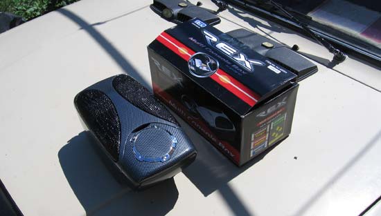

Прогулявшись по авторынку вдоль и поперек, были исследованы все возможные девайсы. Были как самопальные сомнительного вида и качества так и китайско-корейские девайсы различного вида и комплектации. Причем цена не отличалась вообще, а самопалы откровенно уступали в качестве... =( Вобщем приступил к исследованию китайских (корейских) девайсов и подобрал себе подлокотник за 20 у.е. который по дизайну вписывался в интерьер салона, и по функционалу был на мой взгляд оптимальным, в нем присутствовали подстаканники, маленькое отделение типа пепельницы, и большое отделение с крышкой на магнитах, которая еще и сама наверх откидывалась :) Вот фото самого девайса с коробкой:

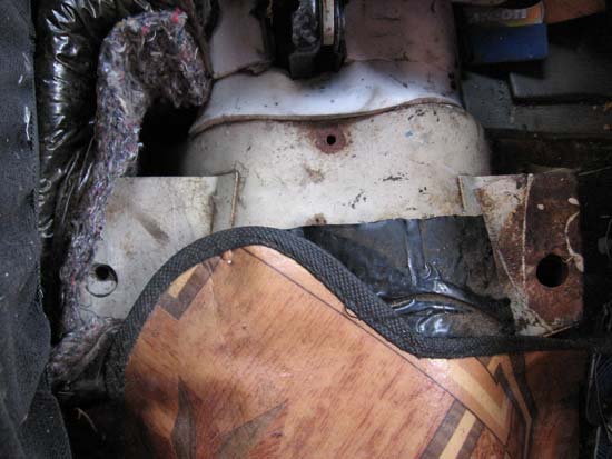

Поскольку штатные крепления применить в таком виде как они есть в жигулях не представляется возможным, а места крепления исходя из положения девайса уже были выбраны (это два отверствия для крепления сидений штатных с площадками, у меня не используются ибо стоят сиденья от ино) было принято решение доработать эти самые крепления и тем самым их немного укрепить :) Кстати тем у кого стоят штатные сиденья тоже можно использовать эти крепления, просто воткнуть пластины нужно будет между полозьем сиденья и кузовным креплением. Вот о каких креплениях я виду речь:

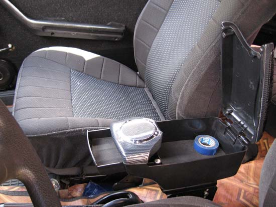

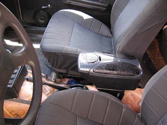

Ну и собственно все, ниже привожу фотки уже установленного подлокотника, который на мой взгляд удачно вписался в общий вид салона, а про функционал думаю смысла нет говорить - и так все понятно:
