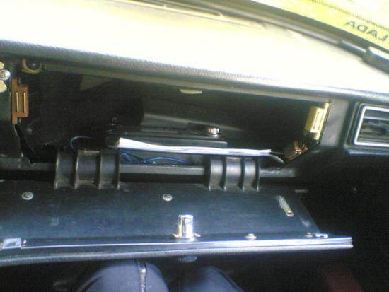

Итак, очередная доработка авто от Mr_Ice за что ему большое спасибо. В этот раз речь пойдет о постоянно произвольно открывающемся на кочках бардачке. Итак: с самого момента покупки авто у меня была проблема с бардачком, он открывался на кочках. И почти год я пытался регулировать замок но все безуспешно, бардачок всеравно периодически открывался. Тогда я нашел совершенно другое решение. Я сделал дверцу бардачка на магнитах. Магниты использовал обычные мебельные. На вид конечно не очень но зато с момента установки магнитов бардачек у меня больше ни разу сам не открылся даже при очень сильной тряске. Собственно именно этого я и добивался. Итак инструкция в фотографиях...
Сами магниты
Металлическая полоска за которую они цепляются
Общий вид
И небольшая ремарка по поводу бросающихся в глаза магнитов - их нужно либо заменить на черные, либо покрасить и будет супер! Обсудить статью на форуме можно пройдя по этой ссылке! Удачи!
